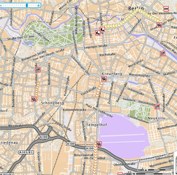

    seit kurzem kann man auf der TomTom-Homepage den neuen Dienst "HDTraffic" kostenlos testen. Man kann sich die Staumeldungen mit seinem Webbrowser anschauen.
    HDTraffic bezieht seine Informationen neben den von TMC/TMCpro schon bekannten Quellen zusätzlich vom Mobilfunkprovider Vodafone. Dieser sammelt Standortinformationen seiner Handykunden und berechnet daraus Verkehrsprognosen (anonymisiert), die dann in den HDTraffic-Dienst einfließen.
    Ich war sehr skeptisch, ob das überhaupt funktioniert, oder eher eine "Luftblase" ist. Nach meinen persönlichen Beobachtungen der letzten Tage war ich allerdings positiv überrascht. So tauchen dort Meldungen von Kreis- und Bundesstraßen auf, die ich vom allmorgendlichen Berufsverkehr her kenne, die ich aber noch nie via TMC oder TMCpro erhielt. Es scheint also wirklich recht gut zu funktionieren, v.a. auf Nebenstrecken.
    Spannend wäre jetzt die Frage, ob man als Navigon-Nutzer auch (irgendwann?) in den Genuss dieser neuen Technologie kommen wird. Von T-Mobile gibt es wohl auch einen ähnlichen Dienst.
    Ein Problem dabei: die Meldungen werden via GPRS/UMTS an das Navi übermittelt, d.h. im Navi ist ein Handy mit Sim-Karte eingebaut. Dadurch scheiden alle bisherigen Navi-Modelle schonmal hardwaretechnisch aus. Oder man findet eine Lösung über die teilweise eingebaute BT-Schnittstelle...

    Wieso? Funktioniert auch in der Stadt hervorragend.
    Franz
    (Das ist jetzt um 10:25Uhr... im Berufsverkehr sieht das sehr viel bunter aus...)
