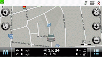

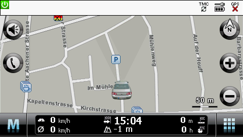

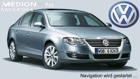

  • Sehe gerade das bei dir der Passat 3c Pfeil nicht funktioniert?
    Einmal editiert, zuletzt von buchholz ()
  • Hallo buchholz
    Das kann schon sein das GP4.6 schlechter ist war ja schon von GP4.1 auf GP4.52 so, habe mich anscheint an Medions Geschäftspfilosofi gewöhnt.
    Aber mir geht es in erster Linie darum das wir im Team-Skin gleich sind , wenn es sein muss mach ich zwischen durch ein anderes GP drauf habe ja jetzt Übung darin
    Der Passat 3c Pfeil funktioniert nicht ? muss ich noch mal testen..
    Gruß Mnni
  • Hallo buchholz
    Der Passat 3c Pfeil funktioniert, ich habe im vorherigen Video vielleicht nicht alle gezeigt aber für mich meine ich habe ich so ziemlich alles durch, es wahren ja sonn fast 30 MB.
    Hier ist Passat 3c , ich habe gesehen das im 3D die Grafik nicht passt da fehlt noch diese bitmap.skn und im Team-Skin Pfeile der Splashscreen.png damit das Passat Bild wieder überschreiben wird.
    Gruß Mnni
