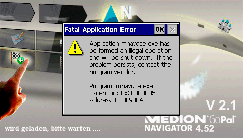

    Habe mein Navi wieder ,ein 4420!!
    nun ist alles mist !
    meine soft weg , habe über denn Gopal Assi. alles wieder neu installiert aber wie geschrieben Bleut. ist nicht da ??
    weiß jemand rat ??
    und was ist nun eigentlich der richtige software :bei mir steht im startbildschirm 4.1,50 R5619
    Bekomme jetzt immer diese meldung !
    Japy

  • Hallo Japy,
    also wenn ich in Deinem ersten Beitrag hier richtig hinschaue,dann hast Du den NR-Skin V2.1 für GoPal 4.52 auf Dein Navi gespielt, Du besitzt aber nur die 4.1 Version, das führt natürlich zu Problemen ;)
    Also alles neu aufsetzen, siehe Einsteigeranleitung von rohoel ;)
    und dann einen geeigneten Skin für Deine Software benutzen

    Original von NaviToni
    Hallo Japy,

  • Hallo Jappy,
    nein ich meinte nicht Deine Rechtschreibung, sondern meine :-D) :gap
    Das "Update" bekommst Du nicht einfach so, weil es kein Update ist, sondern eine eigenständige Version die V4.5, und für eben diese gibt es dann ein Update auf 4.52 ;)
    Also entweder Du kaufst Dir eine V4.5, oder Du benutzt den NR-Skin V6., weiss jetzt nicht genau die bezeichnung der allerneuesten version vom NR-Skin für GoPal4.1 (was ja schon auf Deinem navi drauf) ;)
