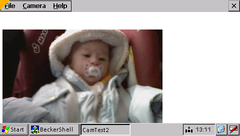

    also ich hab die Cam nun verbaut. Als Kabel habe ich einen aktiven USB-5m-Hub genommen. Der funktioniert wunderbar mit dem Strom des USB-Ports.
    Auch das Bild ist bei "normalen" Lichtverhältnissen klasse, ich kann echt nicht klagen!
    Nun ist halt der Aufruf etwas blöd.
    Kann man denn nicht einen Button ins Navi-Menü setzen, der die CamTest startet oder anderweitig das Programm per Tastendruck oder Druck auf das Display starten?

    hat es nun jemand eigentlich schon geschafft, das das Bild, welches die Webcam liefern, als Fullscreen dargestellt wird ? ( 480 x 272 )
  • Leider nicht.
    Ich habe es nun aber bei mir sehr praxistauglich und setze die Cam desöfteren ein.
    Am Start frage ich ab, ob die Cam dran is, falls ja wird der Treibername (webcam.dll) per Skript eingetragen, zur Sicherheit importiere ich nachher noch ne Registry.reg, die den Treiber auch nochmal drin hat, falls ich die Cam nachträglich einstecke.
    Das Problem war halt, dass das importieren am Anfang nich möglich is, da das Fenster das nachm Treiber fragt immre da is bevor die Treiber eingebunden werden können, aber so is das elegant gelöst.
    Ansonsten gab ich die Sensorbuttons des 7928 frei und einen davon mit dem Programm der Cam belegt. Dabei wird dann nen SKript gestartet, dass mir automatisch die Größe anpasst, wenn das Prog aber nicht 480 anbietet kann ich da auch nix machen, da ich nicht für CE coden kann...
    Da muss einfach ein prog geschrieben/gefunden werden, dass die Auflösung unterstützt.
