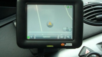

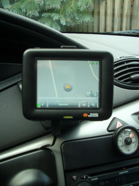

    Ich habe u. a. noch ein "altes" Navigon 3110 im Einsatz. Das hat auch einen externen TMC Empfänger, der zwischen Gerät und Ladekabel zwischengepackt wird.
    Ich habe mir hinter dem Autoradio ne Strombuchse legen lassen, da das Zigkabel mit TMC Empfänger inkl. nem Y-Adapter für TMC Abgriff direkt vom Radio verbauen lassen, und es kommt nur ein kurzes Stück Kabel aus dem Armaturenbrett... Vielleicht hätte die Werkstatt da ggf. etwas kreativer sein können (BTW geht Y-Kabel an Garmin TMC Empfänger? ).
    Gruß : drink
    volker
    edit- falsche Foto- richtige suche ich gerade...
