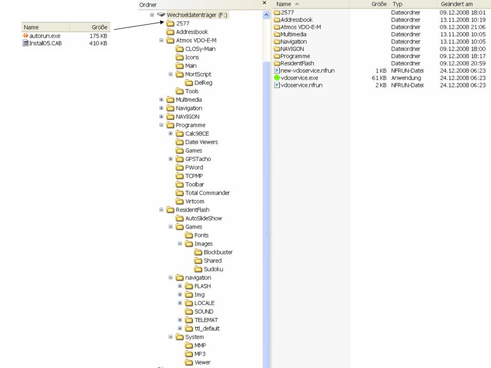

  • Hallo Leute,
    ich sehe zwar, dass sich fast nur Profis austauschen - trotzdem hätte ich die Bitte, daß Ihr auch einem blutigen Anfänger helft, diese interessante SW zu installieren. Bei mir klappt es irgendwie nicht.
    Ich habe alle Dateien - sowie vorgegeben - ins root-Directory der SD gelegt (siehe angehängtes Bild).
    Ich vermute, dass beim booten das Script "vdoservice.nfrun" ausgeführt werden sollte, was bei mir leider nicht passiert.
    Müssen die Dateien wo Anders liegen oder fehlt noch etwas anders?
    Was hat es mitdem Verzeichnis "2577" auf sich? Darin liegt eine Datei "autorun.exe".
    Es wäre sehr nett, wenn Ihr mir einen Tip geben könntet.
    Grüße
    kam
