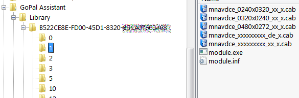

    Nun, so schwer, wie Du vlt. glaubst, ist das eigentlich nicht! ;) Wenn Du die Schnellanleitung (Einsteigerhilfe, Punkt 8. + GoPal-Wiki) aufmerksam studiert hast (mit den Ordner und ihrer jew. Bedeutung), dann brauchst Du nur die Dateien auszutauschen, die Du in den aktuellsten ID-Ordnern unterhalb von ...\Library (-> %APPDATA%\GoPal Assistant\Library in die Adreßzeile vom Explorer eingeben) vorfindest.
    Und dann das komplette Neuaufsetzen mit diesen zusammengestellten Sourcen durchführen, sollte erfolgreich sein.
    Andererseits sollte es auch mit dem Assi funzen, evtl. auch dort nun eine kompl. Neuinst. machen (immer mit FormatFlash und HardReset!!).

  • Schön, und was ist jetzt bei Dir Stand der Dinge? Irgendwie werde ich den Eindruck nicht los, daß du jegliche Aktivität und Eigeninitiative vermissen läßt. Ich hoffe, ich irre mich da! ;)
    Hattest Du mal meinen Weg oben mit der Library weiterverfolgt, daß Du von dort die Ordner (nach Analyse der enthaltenen Daten) in die SD-Struktur übernimmst? Hier nochmal zur Veranschaulichung 'nen Shot:
