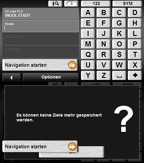

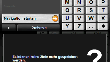

    Schau mal in die ApplicationSettings.XML
    <Favorites>
    <MaxNumber>500</MaxNumber>
    </Favorites>

    also, ich mal "aufgebohrt" - es funktioniert ! ohne bisher erkennbaren Perfomance-Probleme. Danke [Blockierte Grafik: http://smilies.mega-backup.de/winke1.gif]
    @ Zero511
    Das ist der Total-Wert, für Adressen UND Favoriten. Markierte Adressen, die ins Favoriten Register verschoben werden, werden vermutlich nur "geflagt".
