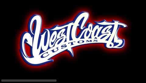

hab eben mal - unter Verwendung von Joshuas Bootlogo mit Ladebalken - folgendes gebastelt, für alle Pimper unter uns
Hoffe es gefällt, auch wenn es grafisch nicht so perfekt ist wie die von Joshua. Müßt die Datei nur in loading.jpg umbenennen.
