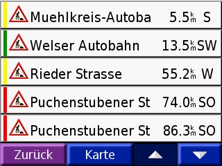

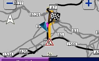

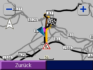

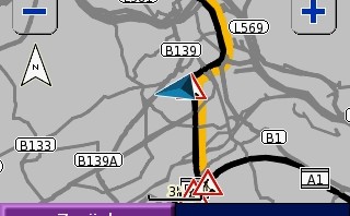

    Ob es funktioniert, merkt man daran, dass man im Display bei einer Route diverse Verkehrsmeldungen eingeblendet erhält, (Stau-symbole, oder rote/gelbe/grüne Anzeigen der Fahrtstrecken - je nach Stärke der Beeinträchtigung))

    Die Anzeige bei TMC Empfang des 660er kann ich nicht anbieten, aber diejenige, des 360:
