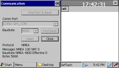

Da sieht man zwar Port und Baudrate, jedoch die aus der Software, oder?
Was ist denn für den PNA470 da richtig?
Ichhabe schon alels mögliche Zurückgesetzt, was ich zu GPS finden konnte, jedoch kriege ich einfach keinen Satellitenempfang. Weder mit GoPal 2.1 noch mit GoPal4.6.
Das muss doch irgendwo dran liegen.
Gruß, Wolfgang
NEIN! Auch GoPal hängt am gleichen Tropf, ohne einen Splitter: GPS-Empfang
Entweder verstehe ich das jetzt nicht oder Du hast mich in dem Post falsch verstanden. Es ging mir jetzt nicht um GPS-Tacho, sondern um die Feststellung, dass in der streetdirector die Daten stehen, die von der Software so vorgeben sind oder liest die Software das vorher bei der Installation aus oder woher stammen die Erkenntnisse, dass der PNA470 am COMPort2 hängt, sendet, empfängt oder was auch immer.
Gruß, Wolfgang
Du hast mich nicht verstanden, mir ging's auch um GoPal! ;D Die Einstellung dort geben die Parameter an, auf dem die Signale reinkommen, hier speziell für GoPal, aber generell auch für GPSTacho, etc. (sofern kein Splitter den Port aufteilt!), das ist SW-unabhängig.
PNA470 : GPS COM2 / 4800 Baud
