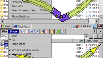

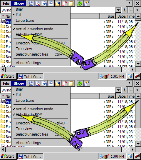

    Ich gehe mal davon aus, dass Du im TotalCommander einen Haken bei "Show==Hide Files in Rom" stehen hast.
    Das ist etwas wo man (zumindest ich) auch teilweise neu denken muss. Der Haken liest sich nicht so, das man die versteckten Files im Rom sieht, wenn der Haken gesetzt ist, sondern das die im Rom liegenden File "versteckt" werden wenn der Haken gesetzt ist.

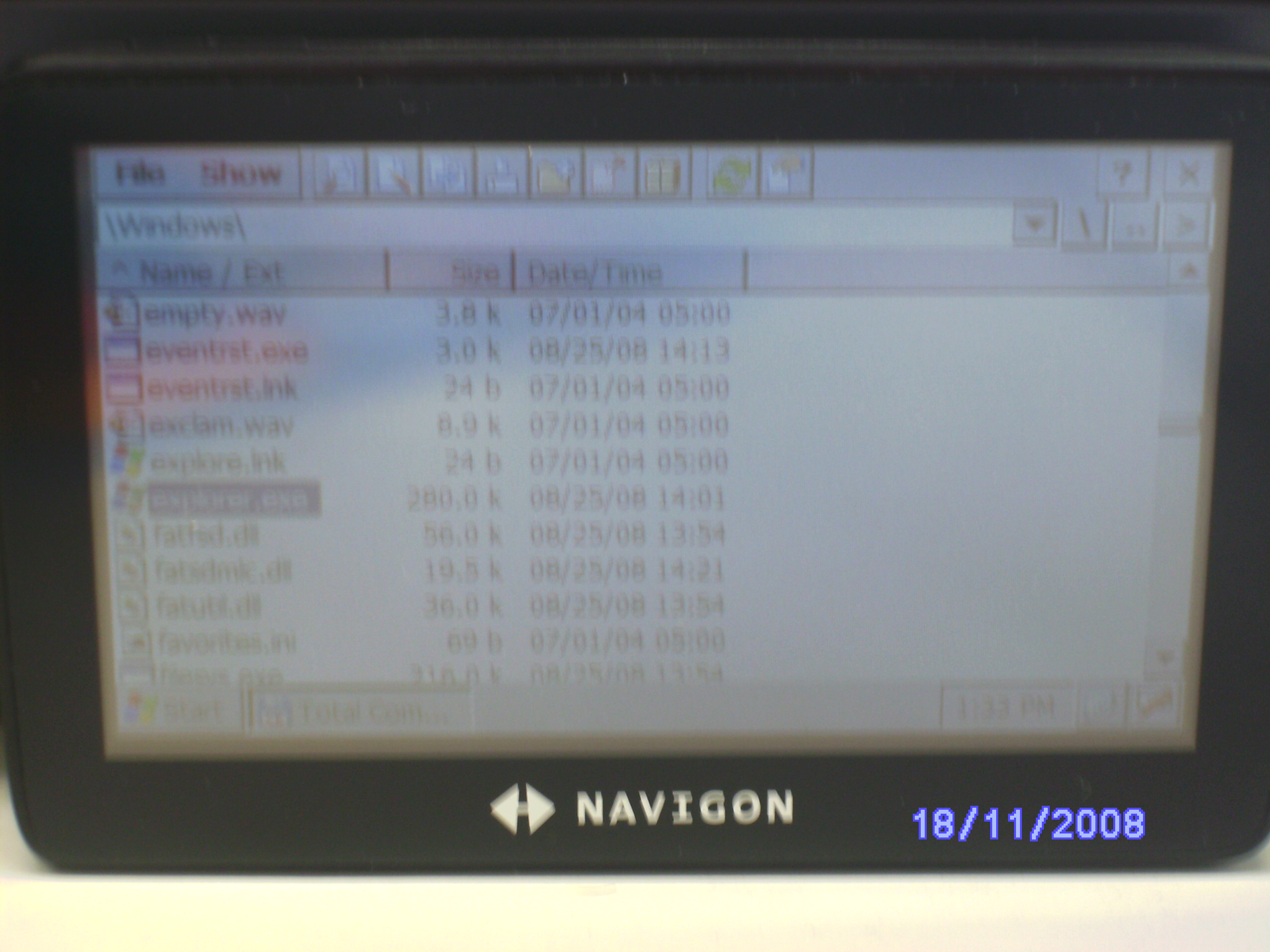

    Die explorer.exe ist auch im normalem Ansichtsmodus des TC zu sehen.
    Anscheinend wird wohl in seinem Windows keine drin sein.

    Im normalen Ansichtsmodus ja. Aber wenn ich den Haken bei "Show==Hide Files in ROM" setze, dann sehe ich auch nur den leeren Windows-Ordner.

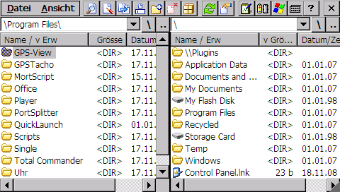

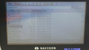

    Beispielhaft mal ein paar Bilder eines anderen Geraetes wie der Untercsheid zu sehen ist.

    So sieht mein Geraet aus. Und ich gehe nicht davon aus, das Navigon im Moment fuer den 72xx mehrere Hardwareversionen verkauft.

    Original von 900SS-97 Im normalen Ansichtsmodus ja. Aber wenn ich den Haken bei "Show==Hide Files in ROM" setze, dann sehe ich auch nur den leeren Windows-Ordner.
    Komisch, denn wie gesagt wird bei mir in beiden Darstellungsvarianten die "explorer.exe" angezeigt. Bei gesetztem Häkchen natürlich entsprechend weniger Dateien, aber die besagte ist trotzdem zu sehen.
