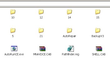

Bin im Besitz von GoPal 3.1A bin folgenderweise vorgegangen:
1. Order 20 umbenannt
2. Habe gopal neu aufgesetzt
3. Karten Codierung durchgeführt
4. die reg-Datei aus dem Ordner Settings an die korrekte Stelle von Autorepair
kopiert
5. Ordner 20 wieder hergestellt.
6. GoPal wieder neu installiert.
7. Gopal gestartet und läuft einwandfrei
Nochmals herzlichen Dank
H. Jobst
So geht das natürlich auch.
Wir präsentieren in ein paar Tagen aber eine Methode, wo Du garnix mehr machen mußt. Es funktioniert einfach so.
Auch wenn man die Varioskin-Version wechselt.
Dann ist das mit der Registry-Sicherung so eine Sache.
Übrigens: Du hättest dafür nicht die Auto-Repair-Funktion bemühen müssen: Ein Klick auf BackUp Registry hätte das gleiche getan.
Fazit: Der VArioskin ist so variabel, dass man gleich mehrere Lösungen für ein Problem finden kann. Das finde ich richtig guuuut. ![]()
Gruß sokobana
PS: Wenn es die neue Gopal 3.1A ist, hätte statt Ordner 20 umbenennen etc. auch das gereicht.
