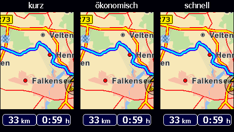

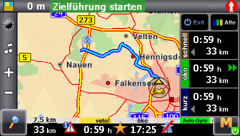

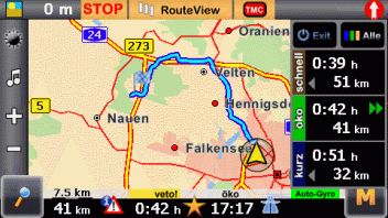

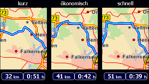

Doch es funktioniert. Da bin ich mir ziemlich sicher.
Oder reden wir gerade an einander vorbei?
Nein, stell mal den Moped-Mode ein, berechne eine AB-verwenden-Route.
Dann lass per Koord neu berechnen, also über Koord AB-verwenden berechnen (alles im Moped-Mode).
Die Berechnung wird dann im Moped-Mode mit AB-meiden durchgeführt, da Standard in GoPal!
Dein AB-Icon in der Map wird aber verwenden anzeigen, so wie Du dann beim 2-ten mal auch berechnen lassen wolltest.
Also "Chaos"! ![]()
Mal unabhängig von dem Icon in der Map, wie willst Du im Moped-Mode AB-verwenden per Koord berechnen lassen?
Hier liegt das Problem.
Ich habe das bis jetzt nur über MouseClicks korrigieren können (daher auch das Chaos bei Fender Doc)!
Das wirst Du bei Deiner 3-Routenberechnung nicht machen können.
Da muss ein anderes Mittelchen her.
