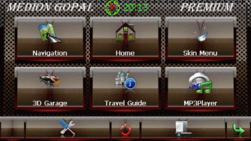

  • Hallo, villeicht kann mir jemand weiterhelfen.
    Undzwar habe ich koord465_V109Rev2 auf das Gopal Gerät installiert.
    Die Menu.xml wurde auch umgeändert.
    Wenn man auf dem Icon drauf klickt erscheint ein Eingabefenster mit Strassse, Postleitzahl, Hausnummer usw. und noch andere Werte.
    Muss man hier bestimmte Werte eintragen, damit die Uhr angezeigt wird ?
    Vielen Dank.

  • Die Uhr funktioniert so weit ganz gut.
    Es wird aber nur angezeigt wenn man auf das Icon drauf klickt.
    Kann man das irgendwie umgekehrt machen.
    Also, die Uhr soll immer im Menü angezeigt werden und wenn man auf das Icon klickt, soll es verschwinden.
    Vielen Dank.

    Man kann sich das aber auch bequem machen. ?(
    Setz in den Ordner \My Flash Disk\navigation\Menu\autostart eine z.B. clock_run.xml (der Name ist Schall und Rauch). In dieser .xml wird die Mortscriptdatei aufgerufen, die auch vom Icon aufgerufen wird.
    Diese ----.xml würde z.B. so aussehen:
    <?xml version="1.0"?>
    <Application>
    <Execute path="\My Flash Disk\Programme\MortScript\kdh_clock.exe" />
    </Application>
    Du musst halt nur sehen wie deine .mscr bzw. dann die .exe heißt.
    Gute Nacht.
    2 Mal editiert, zuletzt von kdh.berlin ()

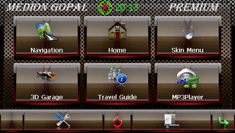

  • Hallo Navigation-Electric,
    funktioniert nun die Anzeige so, wie Du es Dir vorstellst?
    Du willst noch das Datum dazu haben? Ok, das kann ich einbauen und gebe es hier bekannt, wenn es fertig ist.
    Zur autom. Anzeige der Uhrzeit:
    Eigentlich ist es ja so gedacht, dass Du per einmaligem Start (per Button oder Autostart) die Uhrzeit anzeigst und dann die Sichtbarkeit der Anzeige per Kontrollpixel steuerst.
    Das hat den Vorteil, dass Du dich nicht um das Ein- und Abschalten kümmern musst.
    Stefan

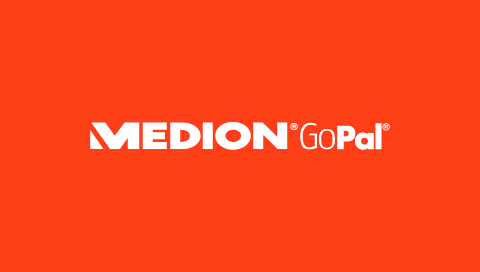

  • Hallo Stefan
    Brauche mal wieder deine Hilfe, ich weis hat mit der Koord Uhr nichts zu tun aber mit denn Display-Farbwerten und darauf ausgeübte Funktion .
    Ich möchte ein Softreset machen wenn dieses Bild ein paar Sekunden bleibt , und nicht in Star-Menu geht oder anzeigt.
    RGB = 255,66,24
    Gruß Manni
    Original von Manni 123
    RGB = 255,66,24
    Gruß Manni
    Manni, gibt es denn noch eine andere Situation (außer ein Reset) wo dieses Bild erscheint?
    Mit Star-Menü meinst du sicher Start-Menü :D ?(
    Ich verstehe zwar immer noch nicht wie man(ni) da hängen bleiben kann, aber Grundsätzlich dürfte es ein Problem geben in dieser Pattsituation ein Programm aufzurufen.
