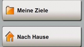

bei mir siehts jetzt so aus.
hab die files aus nem anderen forum genommen.
ist das verzerrt? wenn ja find ich es nicht so schlimm und kaum spürbar.
... ist wie immer Ansichtssache. Für jemanden, der keine Vergleichsmöglichkeit hat mag's okay sein (ich finds auch verzerrt ansprechender als die TT Grafik), wenn man's aber mit einem Breitbild-PNA von Navigon vergleicht, sieht man sofort, dass da noch nachgebessert werden kann ...
Und ich denke, das sieht Navigon auch so, braucht halt einfach noch ein wenig Zeit
ich benutze das gerät auber auch selten zum navigieren, dafür hab ich nen anderen pda. aber auch wenn würde ich es nur im portrait modus laufen lassen. bin eh kein fan von 3d ansicht.
dass die straßennamen so klein sind find ich noch blöd, aber warten wir einfach mal das näcshte update ab
