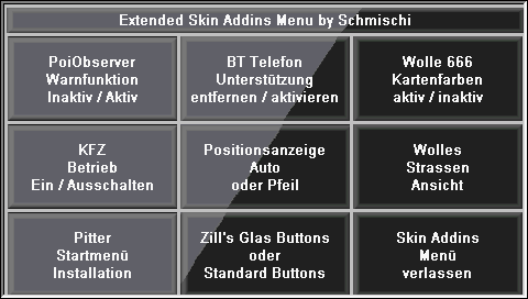

Ich versuche gerade mich in die Tiefen von MortScript ei zu arbeiten. Ist es möglich für GoPal in MortSript ein Menü zu bauen wie auf dem Bild im Anhang?
Wenn ja, wer kann mir dabei mal Hilfestellung geben?
@ alle Skinner,

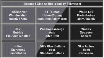

Hallo Wolle,
mit MS kenne ich mich nicht aus, aber mit Koord ist das schon möglich!
Soll ich ein Beispiel machen?
Stefan
Hallo Stefan,
das wäre sehr nett von dir!
