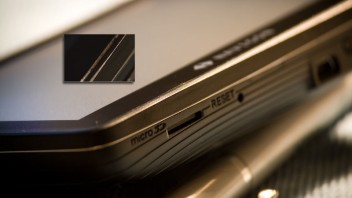

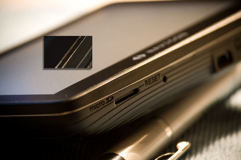

  • Ich hoffe ich mache mich nicht unbeliebt wenn ich mal ein etwas größeres Bild hochlade.
    Meiner Meinung nach kann an dieser Stelle auch nichts verklebt sein, weil sich genau darunter eine Kontaktfläche befindet. Wenn man gutes Licht hat kann man es von der seite her sehen. Macht mir den Eindruck als wenn das von der Konstruktion her auch nicht besser aussehen kann. Mich persönlich stört das allerdings nur geringfügig, weshalb ich da kein Theater mache. Es würde mich nicht wundern, wenn das bei anderen Displays die gleiche Konstruktion ist. Man sieht es halt wegen dem Rahmen nicht.

  • Leider sieht man auf Grund des fehlenden Seitenlichts die Welle auf dem Bild nicht, sondern nur den leicht hochstehenden Rand. Es ist die Stelle direkt über dem Micro-SD Slot.
    In Wirklichkeit kann man die Welle aber sehr gut im Streiflicht sehen (und auch fühlen). Man kann sie aber auch mit dem Fingenagel ertasten, da dort der Folienrand etwas hochsteht, wie auf dem Bild auf Grund des ungünstigen Lichts aber nur schlecht zu sehen.
    Einen plausiblen Grund für die fehlende Verklebung kann ich nicht erkennen.
    Anm.: Wir bauen auch solche Displays (mit resistivem Touchscreen) und die werden umlaufend verklebt, da Sie dicht sein müssen.
    Frage stellt sich, was passiert, wenn da drunter, d.h. unter die Frontfolie am Rand, Schmutz oder Flüssigkeit hineingerät...
    Ich halte dies nach-wie-vor für einen Fertigungsfehler (konstruktionsbedingt oder nicht), wie auch vom MM Mitarbeiter mitgeteilt.

    ich habe meinen 7210er auch ein wenig näher angeschaut. Auch er hat eine leichte Welle. Ich glaube auch erkannt zu haben wie sie entsteht. Damit behaupte ich, dass alle diese Stelle haben. Ob sie sie nun sehen (wollen) oder nicht.
    Ein einfacher Test läßt die Welle deutlicher werden. Dazu nehme man aus alter Überlieferung einen Stylus und fahre mit einem leiuchte Druck unten an der Kante des Displaysrahmens entlang. Kurz über dem Slot für die MicroSD Card gibt es keinen Widerstand und der Stylus lässt sich bei gleicher Andruckkraft nach unten drücken. Es ist dann auch eine merkliche Welle zu erkennen. d.h. unter der Displayabdeckung ist dort ein Hohlraum, der eine Breite von ca. 2mm und eine Länge von ca. 10mm hat. Deswegen erscheint wohl auch temperaturabhängig eine mehr oder minder große Welle. Ich denke, dass wir damit leben müssen. Es ist sicherlich keine geschickte Konstruktion.
    Vielleicht nimmt einer mal die Deckfolie ab und sagt uns dann genau was darunter zum Vorschein kommt. :gap

    Original von Jomei321
    Also wenn ich mir das Bild anschaue sieht es aus wie eine fehlerhafte Verklebung des Displays.
    Irgendwie muß es ja mit dem Rahmen zusammenkommen.
    Meine Meinung: Fertigungsfehler :-D)
