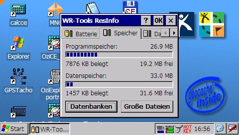

    für die Experimentierfreudigen habe ich hier mal die deutsche Übersetzungsdatei german.cel für die aktuelle Developer Version 2.27d gepostet.
    MfG, Navicacher

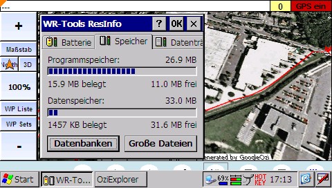

  • Also ich lasse zur Sicherheit auch noch eine alte OziCE-Version auf der FlashDisk - weil bei meinem 64MB-RAM-PNA gleichzeitig GoPal, POIObserver und OziCE laufen (sollen) - und zwar bis zu 12Stunden- ist der Speicherverbrauch entscheidend.
    Habt ihr da Unterschiede der neuen CE-Version bemerkt, braucht 2.x wesentlich mehr??
    Insgesamt ist schon 2.19 der Oberhammer an Bedienbarkeit und Funktionsumfang... :)

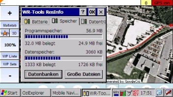

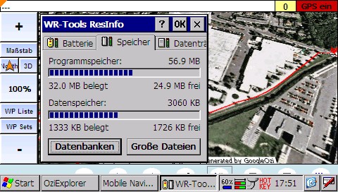

    richtig, bei mit läuft Navigon MN6.2, ist aber auf den Bildern oben noch nicht gestartet. Habe das eben mal nachgeholt und einen neuen Screnshot gemacht.
    MN6.2 verschiebt die Speicherzuteilung zugunsten des Programmspeichers, belegt diesen aber auch noch stärker als hier angezeigt, sobald man eine Route berechnen läßt. Trotzdem reicht es noch, auch noch GPSTacho dazuzuladen.
    MfG
    Navicacher
