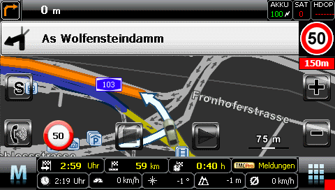

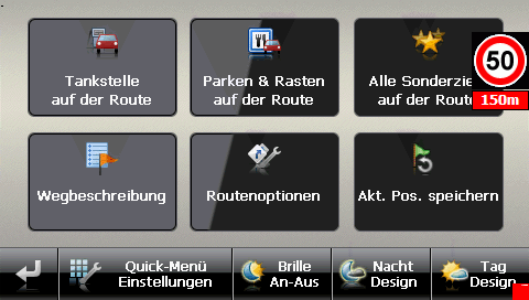

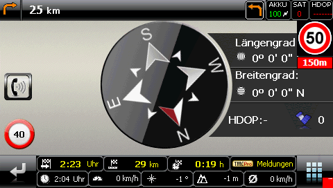

    Anbei mal ein Designvorschlag.
    Als Bitmap-Satz habe ich für HePe den McM-Bitmapsatz verwendet.
    Erstens weil er einen schwarzen Hintergrund hat, was besser in die Skin paßt als der eigentlich von mir favorisierte Braini-Grey.
    Zweitens weil die Bitmaps 52x52 Pixel (statt 60x60) haben und damit besser mit den Buttons in der Nähe harmonisieren.
    Außer den Fenstern ANNO und ANDI, also Announce-Bitmap (Die "50"er-Warnung rechts oben) und Announce-Distance (Die Entfernung zum vorgewarnten Punkt, also 150m bis zum 50er Blitzer) ist nur POBS sichtbar, also der Status vom POIObserver.
    Das Bild ist wohlgemerkt nur ein Geschmacksmuster und in der Zusammensetzung Blödsinn, da ja darauf gar kein Empfang ist und somit auch nicht gewarnt würde.
    Ich habe die Warnung rechts oben auf dem Kompass plaziert, weil ich ihn in der Situation für weniger wichtig halte (Die Fenster ANNO und ANDI sind
    nur sichtbar, wenn gerade vor einem POI gewarnt wird), sowieso schon relativ wenig Platz übrig ist und links unten, wo der Geschwindigkeitshinweis von GoPal hinverlegt wurde, evtl. Abbiegehinweise überlagert würden.

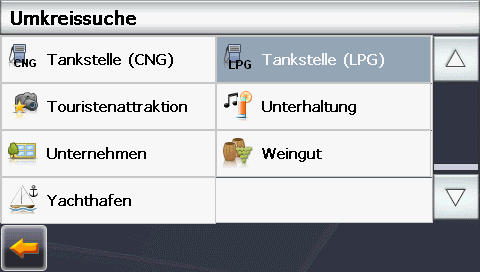

    Und selbst wenn Du ohne LPG-POI in der Karte leben kannst, mit der Umkreissuche des POIObserver wirst Du nicht glücklich werden, wenn Du den POI-Warner gewohnt bist.
    Mit der POIObserver-Lösung hättest Du also (Neben der unkomfortablen Umkreissuche) eine reine optische+akustische Ankündigung, daß Du Dich gerade einer LPG-Tankstelle annäherst, wenn Du Dich (eh) grad einer annäherst.
