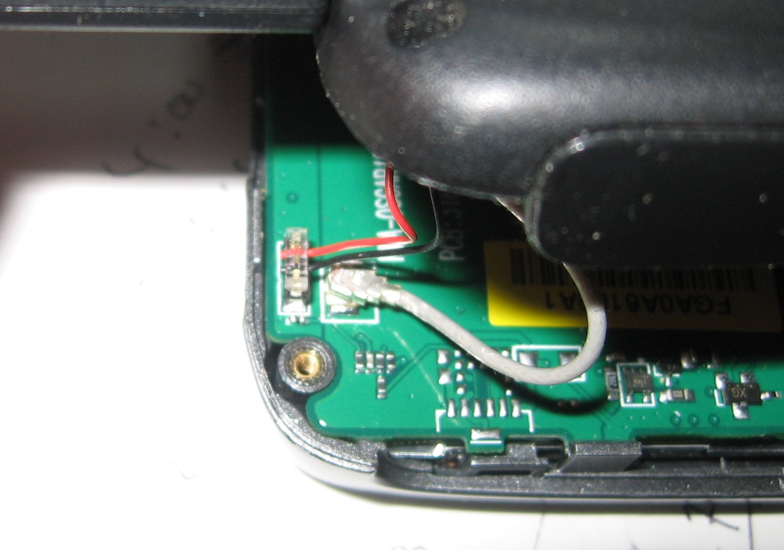

Hallo Idi,
so, vielleicht hilft Dir das weiter....
und wie bereits gesagt, auch das graue Kabel genaustens prüfen, und hier vor allem diesen Mini-Antennenstecker...
NaviPaule
Danke Navipaule,
genau auf so ein Bild habe ich gewartet. Es zeigt mir das ich auf jeden Fall schon mal die beiden Leitungen vertauscht habe. An dem grauen kann ich soweit keine Beschädigung feststellen, klar kann es auch gebrochen sein. Handelt es sich um ein Antennenkabel wie man es kennt, also innen Kabel mit äußerer Umhüllung? Entschuldige die Fragen, aber sonst komme ich nicht weiter.

Servus,
ja, genauso ein Kabel müsste es sein. Nur im Mini-Format. Es kam schon vor, dass der Stecker nicht richtig draufsass. Bei mir war mal die auf der Platine aufgelötete Buchse ab. Vor dem Totalausfall hatte das Teil einen Wackler, d.h. manchmal war Empfang da, manchmal nicht. Mit VisualGPS sah man deutlich, wie die Empfangssignale der einzelnen Satelliten zeitweise einbrachen, oder vollständig ausblieben.
Gebrochenes Kabel??? Hmmm, schwer zu sagen, und vor allem festzustellen...
Das Problem dürfte wohl sein, das geöffnete Gerät zu betreiben. Sonst könnte man mal am Kabel zuppeln und schauen, ob sich der Empfang dabei verändert...
Vielleicht fällt mir, oder irgendeinem anderen Leser noch was ein. Viel Glück trotzdem.
