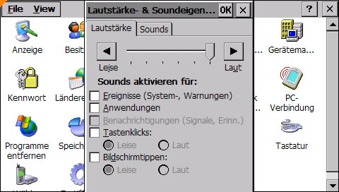

Mein Desktop ist freigelegt, allerdings lassen sich die Dateiattribute der besagten Datei nicht ändern.
Auch überschreiben oder löschen geht nicht.
Ebenfalls kann man über die Systemsteuerung keinen andern Ton festlegen.
Ich hab schon einiges probiert, weil mich dieser laute Sound auch nervt, speziell beim Spielen mit dem Gerät, wenn es nach jedem abziehen des USB Kabels, neu startet.

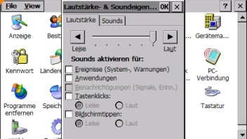

Wenn der Desktop schon frei ist kann man doch über die Systemsteuerung von Windows die Töne ausschalten.
Genau das habe ich gestern versucht.
Ergebnis:
Startton kommt trotzdem... ![]()
Geht bei mir problemlos, Häkchen rein-Ton wieder da, Häkchen raus-Ton weg :].

ZitatOriginal von flinkiWenn der Desktop schon frei ist kann man doch über die Systemsteuerung von Windows die Töne ausschalten.
Zumindest beim 8110 scheint's dabei das Problem zu geben, dass diese Einstellung beim naechsten Systemstart zurueckgesetzt wird; d.h. genau dann, wenn ich die Eistellung braeuchte, ist sie nicht mehr da.
Oder habe ich da jetzt etwas uebersehen?
