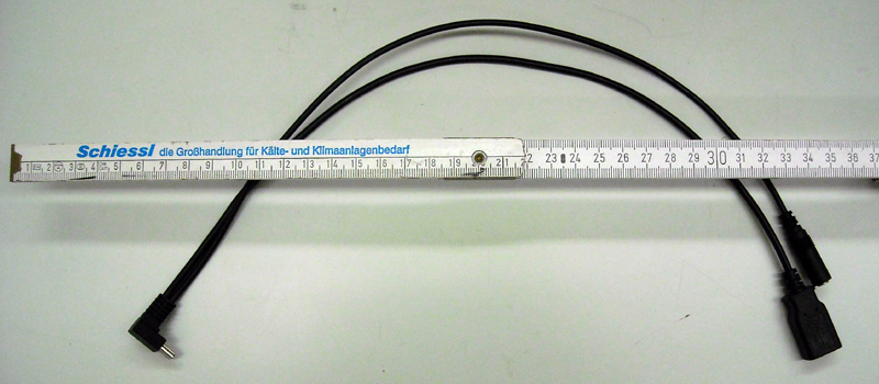

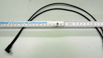

    wie lang ist dieser Adapter eigentlich? Hat schon jemand nachgemessen? Bräuchte da Infos für meinen Einbau.

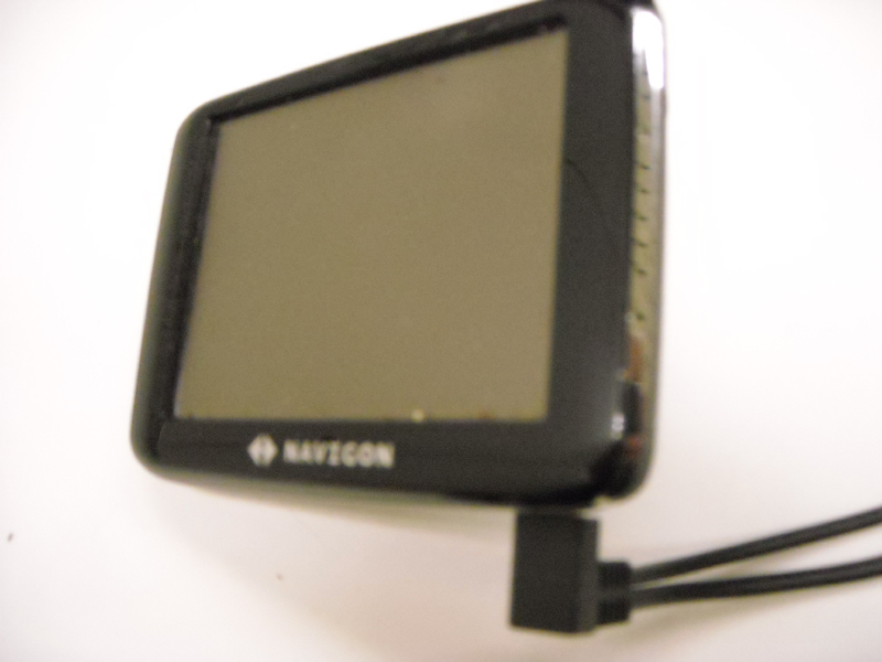

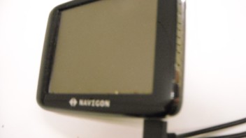

    sehe ich das auf dem Bild richtig, dass der breite Teil des gewinkelten Mini-USB Richtung Kabelausgang zeigt?

    Original von TomB
    Gruß Thomas

  • Nee ich meine die Richtung von dem gewinkelten Mini-UB-Stecker.
    Gruß Thomas

    ... sehe ich das auf dem Bild richtig, dass der breite Teil des gewinkelten Mini-USB Richtung Kabelausgang zeigt? ...
    Hallo Thomas
    Ja
    Deshalb hatte ich vorher schon mal was dazu geschrieben. Wenn das nicht so waere, dann wuerde der Adapter nicht in den originalen Halter des 81xx passen. Denn dann waere dafuer kein Winkelstecker realisierbar.
    Das fuehrt dann bei DIREKT-Anschluss beim 81xx zu der geanederten Kabelfuehrung, da die Mini-USB-Buchse beim 81xx um 180Grad gedreht eingebaut ist.
  • Das Kabel ist doch sehr flexibel oder was übersehe ich jetzt da?
    Genau das habe ich gemeint.
    Dann steht der Stecker beim "Direktanschluss" an das 8110 nicht Richtung Armaturenbrett sondern Richtung Fahrzeuginnenraum. Gleiches bei Verwendung eines Brodit-Halters.
    D.h. eine saubere Integration der Kabelführung ist in den Fällen nicht möglich wo man den 8110 "nackt" ohne Navigon-Aktivhalter oder mit einem Brodit-Halter einsetzen will.
    Müsste man also noch eine zweite Version haben der in die andere Richtung gewinkelt ist oder zumindest eine Version mit geradem Stecker wie bei den Ladekabeln, die ging dann immer.
    Gruß Thomas
