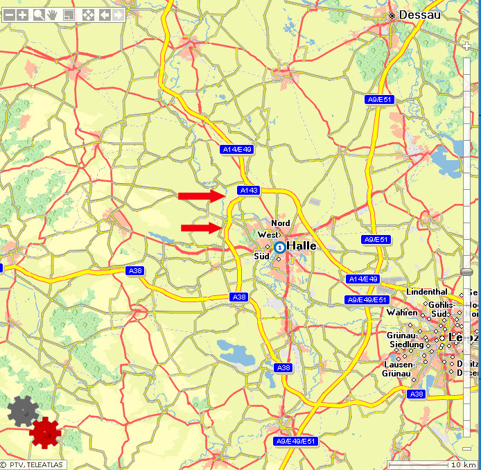

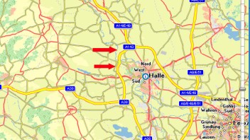

    Weiß jemand, ob man mit der 8.3er Straßen sperren kann? Denn sonst brauche ich keinen Z201, wegen der nicht existierenden, nicht mal in Bau befindlichen A143 nordwestlich von Halle, wo ich häufig lang fahre.

    Original von taxus
    ... das ja auf einer langfristigen Sperrung wg. Bauarbeiten basiert.
    ... wg. noch nicht einmal begonnener Bauarbeiten .... Da ist nicht mal ein Bagger zu sehen, nur grüne Wiese etc.
    Achim

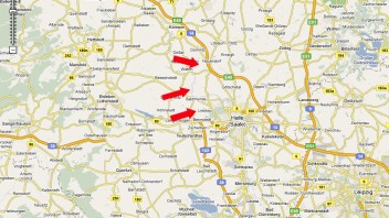

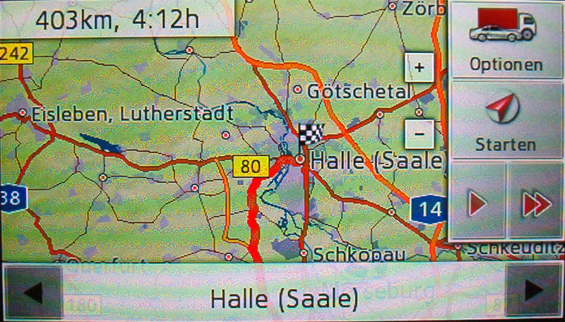

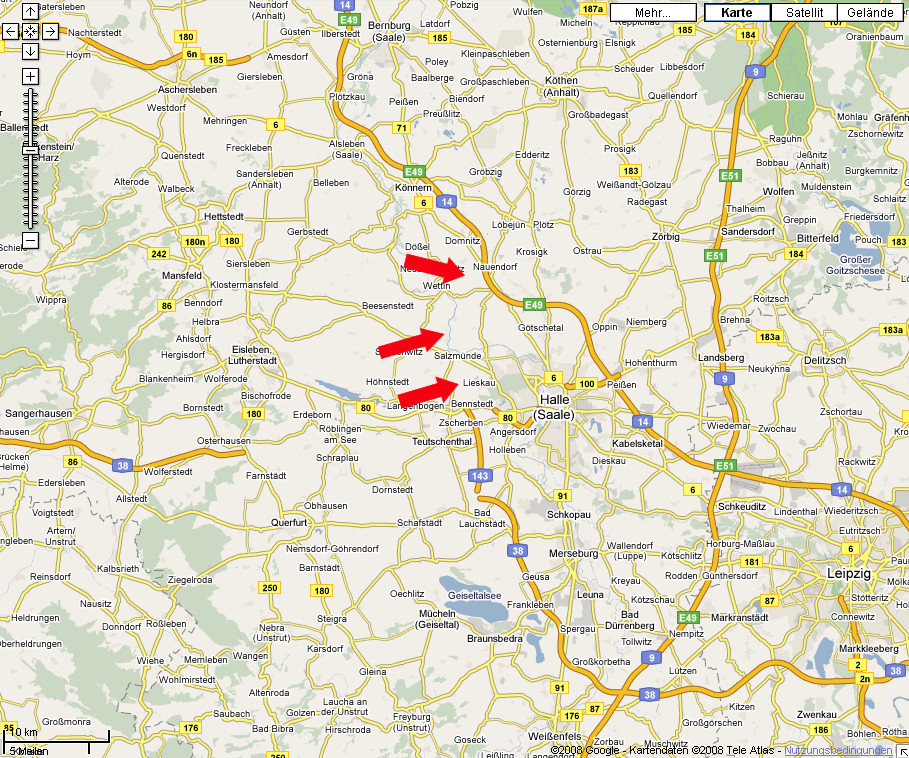

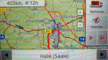

  • Nur Becker benutzt für seine IGO Version Kartenmaterial von Navteq, während IGO und TomTom Karten von Teleatlas benutzen.
    Vielleicht ist ja in den Navteq Karten dieser Abschnitt gar nicht vorhanden?
  • Ja klar kann man nur für die aktive Route sperren.
    Da muss aber dann ein Karten oder Kompiler-Fehler vorliegen wenn sowas in der Karte drinnen ist.
    Sag mal genau wo das ist, dann schaue ich mal ob das im Kartenmaterial des 201 auch drinnen ist.
    Oder wir schaun halt mal auf dem Treffen.
    Normal sind Strassen die noch nicht eröffnet sind in der Root-Datenbank mit einem Eröffnungsdatum hinterlegt.
    Wenn das falsch eingegeben ist oder halt das Kompiler-Programm Mist macht landen solche Plandaten in den Karten.
    Wenn das Autobahnstück bei mehreren unterschiedlichen Navi-Software-Versionen immer wieder drinnen ist (also z.B. bei der Navigon-Soft und auch der Igo) dann liegt die Vermutung naha dass in der Root-DB ein Fehler vorliegt.
    Das kann ich dann bei NT mal prüfen lassen.
    Gruß Thomas
