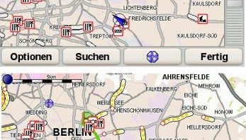

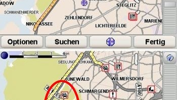

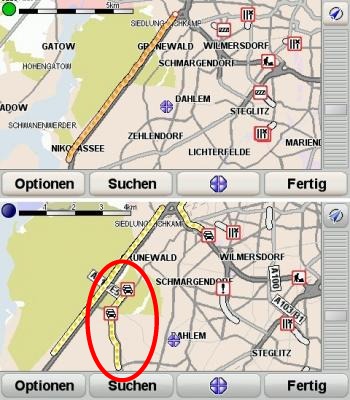

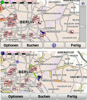

    Unten mal ein Vergleich TMCpro(grüner Punkt oben links)/HD-Traffic(blauer Punkt oben links) in Berlin im Feierabendverkehr.

  • Ich glaube nicht, das die TMCpro-Meldungen (bei Staus) bei HD-Traffic mit einberechnet werden. Dafür sind Stauanfang/Stauende und Verzögerungszeiten zu unterschiedlich. TMCpro ist dort, wo es Sensorschleifen oder andere Sensoren gibt, ja auch nicht schlecht. Aber eben nur dort und in der Auflösung, die die Sensoren hergeben. Dazu zählt auch die Verzögerungszeit, die bei TMCpro geschätzt und nicht ermittelt wird.
    Dazu muss man aber auch sagen, das es mehr Staus hier auf der AB gibt, als TMCpro meldet. Die Staus, die TMCpro aber gemeldet hat, waren aber lt. HD-Traffic auch vorhanden. Abseits der AB kommt von TMCpro hier überhaupt kein Stau, weshalb da auch kein Vergleich möglich ist.
    Wenn du so willst, meldet TMCpro hier rund 80% der Staus auf der AB, die HD-Traffic auch meldet. Allerdings mit anderen Zeiten und manchmal verschobenen Anfang/Ende. Das hat dann auch Auswirkungen auf die Berechnung, ob eine Umfahrung lohnt.
    Wenn du das negativ sehen willst... Ich wüsste aber nicht warum oder weshalb.
    Franz
    PS: 100%ig zuverlässig würde ich auch HD-Traffic nicht bezeichnen. Ich ordne die Qualität höher ein als TMCpro und auch die Abdeckung ist besser. Aber ein Delay gibt es immer und wenn man gerade dann beim Event eintrifft... Gerade bei der Entstehung/Auflösung eines Staus kann dies dazu führen, das eine Meldung nicht vorhanden bzw. nicht mehr stimmt. Es hängt ja auch davon ab, wie "stabil" sich ein Stau verhält. Die HD-Trafficdaten werden alle 3 Minuten aktualisiert.
