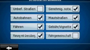

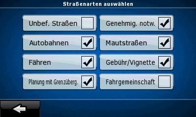

    Ich habe da mal rumprobiert und bei mir will er auf keinen Fall die Fähre nehmen.
    Ich habe alle Einstellungen aktiviert, bis auf Feldwege und Genehmigungspl. Strassen.
    Also, wenn Du "Fähre" als Option aktiviert hast, sollte iGo die auch nehmen -- falls die in der Karte kodiert sind. Wie sieht denn Deine Routenübersicht aus? Sind da Fährlinien dabei? Vergleich mal meinen Screenshot ein bischen weiter oben hier im thread -- da kann man sehen, dass (auf der Original NNG Karte) ab Travemünde mehrere Fährlinien "ins Meer" gehen (dünne schwarze Linien). Wenn die bei Dir NICHT da sind, könnte es wirklich an der Pearl-Karte liegen...

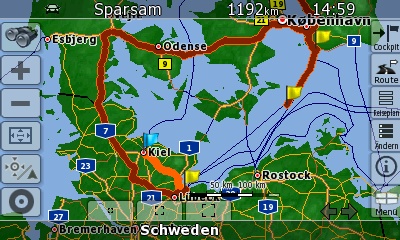

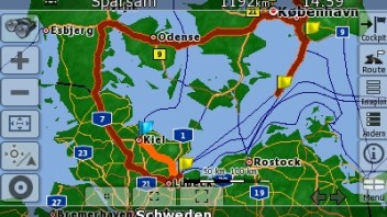

  • Ich hatte doch geschrieben - es liegt eindeutig an der 05/2008´er Karte!
    Da kannst Du machen was Du willst - auch ein Routenpunkt direkt auf der Fährlinie (die wird nämlich schön angezeigt) bringt gar nichts, iGO routet dann wie im Anhang zu sehen (sieht prima aus - iGO routet von Trelleborg wieder auf die Ostsee zurück)!
    Das gilt wohl für alle deutsche Fährhäfen (probiert mit Saßnitz, Rostock, Travemünde Kiel).
    mirnamir

    @mirnamir: Sorry, ich wollte das auch nicht anzweifeln. Und spätestens seit Deinen Bildern bin ich auch 110% überzeugt. Ein Routing in die Ostsee -- sowas ist mir dann doch noch nicht passiert. Also ein : drink auf die "alten" Karten
    /sebastian
