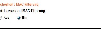

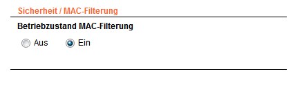

    @ Bogi, nein, ich habe die MAC-Filterung nicht ausgeschaltet, nachdem ich das Problem im Gerätemanager lösen konnte. In meinem Router hätte ich außerdem alles löschen müssen! Ob Du mir bei Gelegenheit noch das Versteck der Mac-Adresse in den Systeminformationen verraten würdest? ;)
    Edit: Sorry, habe gepennt! Die MAC-Filterung lässt sich ein- und ausschalten, aber ich werde es jetzt nicht austesten.
