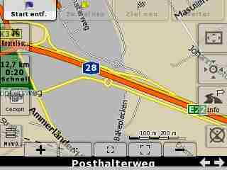

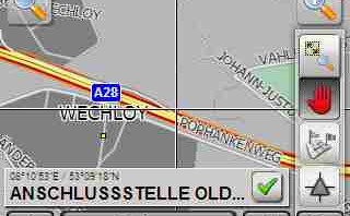

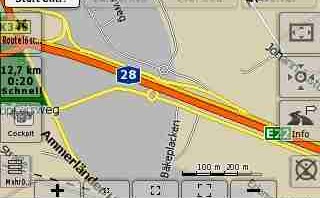

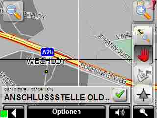

    Hier in Oldenburg ist die seit November 2007 befahrbare neue AB-Abfahrt Wechloy/Famila (Famila hat die bezahlt) immer noch nicht enthalten. Ich hab das Gefühl, das NT seit mapfresh für Navigon, Falk etc. etwas langsamer bei den Aktualisierungen arbeitet. TA hat die schon längst drinnen. Na ja, in der einen Gegend hop, in der anderen Top.... : drink
    Hatte gerade nur nen Navigon 4Q2008 NT Bild vorrätig, bei Garmin NT2009 siehts aber genauso aus

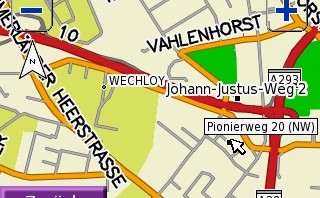

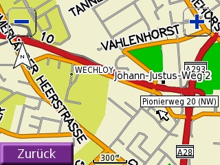

    Anbei mein screenshot der erwähnten Wechloy Abfahrt (nix da :()
