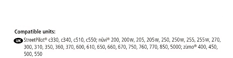

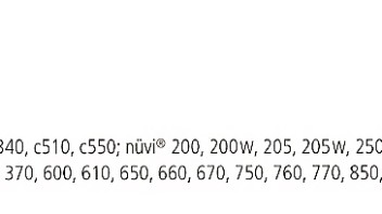

    Die Frage nach den Geräten, welche mit dem 2009er update kompatibel sind beantwortet garmin auf der DVD so: (d.h. der 320er ist nicht gelistet - und UK ist ident mit GER-Version)
    Somit habe ich überhaupt keinen Plan mehr, wie ich meinen c320 auf CN2009 updaten kann...
    Thema Update C320 auf CN2009
