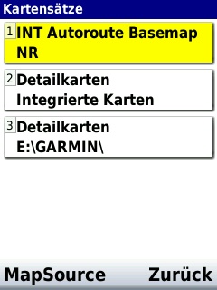

    Ich versuche eine freie Karte im .IMG Format mit Mobile XT (auf Nokia E51) zu nutzen.
    Zuerst habe ich die Datei in GMAPSUPP.IMG umbenannt und auf die Speicherkarte kopiert (eigene, da ich die Version mit externer GPS Maus habe).
    In Mobile XT (extras -> daten verwalten -> kartensätze) taucht diese nun auch an hinter der basemap auf. Geladen ist allerdings ausschließlich die basemap und es gibt auch keine schaltfläche zum Umschalten zwischen den Karten.

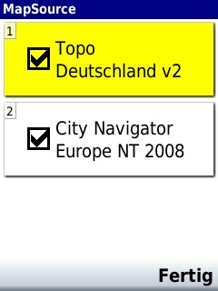

  • Eine gmapsupp.img direkt zu laden geht schon.
    wenn Du bei " Kartensätze" bist, sollte unten links ( bei mir!) "Mapsource"stehen.
    dort anklicken, dann kannst du dort die IMG auswählen.
  • Tja - und genau dort unten links ist bei mir ein freies Feld - was mich bereits wunderte...
    Dann ist das wohl anscheinend ein Software bzw. Kompatibilitätsproblem. Neueste Mobile XT Software und Telefonsoftware haben leider nichts an dieser Situation geändert.
    Haben andere vielleicht ähnliche Probleme? Oder noch besser - diese evtl. gelöst?
