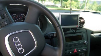

    Ich fahre einen Audi A4 und habe einen Y-Adapter von www.ge-tectronic.de in Verwendung. Eine Kurzstabantenne war nicht besonders gut. :D :D ;D
