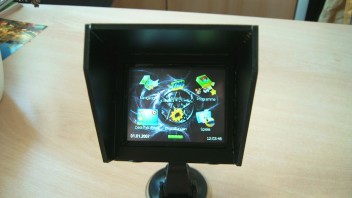

    also ich hatte mir das Fahrradbefestigungsteil auch mit bestellt.
    heute morgen montiert und etwas skeptisch gekuckt... aber wider Erwarten ist das teil echt in Ordnung.
    Habe heute gute 430km damit gefahren und das Ding hat sich nicht bewegt. Selbst auf den mitunter sehr sehr schlechten Straßen in Belgien, wo es mich aus dem Sitz schüttelte, blieb das GT-43 in der Halterung und versah seinen Dienst!
    V-Max allerdings nicht höher als 140kmh, aber dafür ohne Scheibchen, Windabweiser oder son SchnickSchnack.
    [Blockierte Grafik: http://www.me-koeln.de/pics/pics/607d394895edc8838da9fffdf033b106.jpg]
    [Blockierte Grafik: http://www.me-koeln.de/pics/pics/3d2f24560010f2e9f5ef4fcd3e87f5bc.jpg]
    Kann die Halterung vollstens empfehlen!
    Blöd ist bei nur das Fliegen abwischen nach einer Tour... :gap
    Gruß Micha

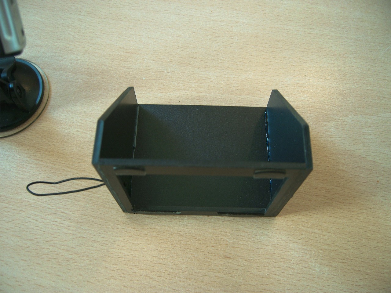

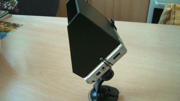

  • Da kannste dir was basteln.
    Ich habe mir aus dem 20% aus Alles Baumarkt eine Hartschaumplatte besorgt, zurechtgeschnitten und mit 2K Kleber verklebt.
    Auf der Rückseite sind ein paar Streifen Silikon, damit es nicht rutscht. Das Ganze wird vorne auf das Gerät gesetzt und mit einem Gummi hintenherum gefixt.
    Bilder davon folgen noch im Laufe der Woche.

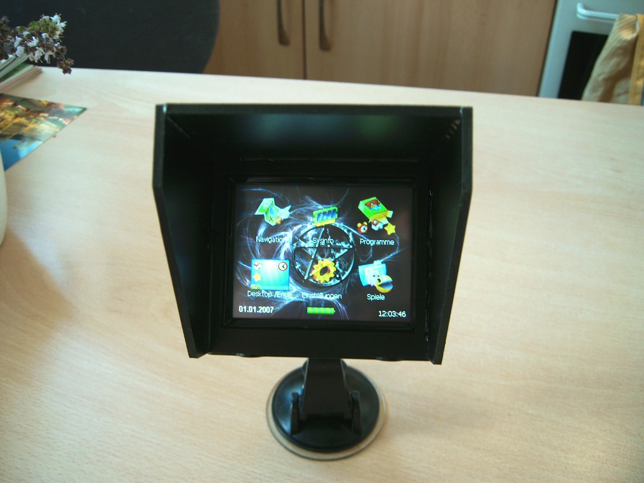

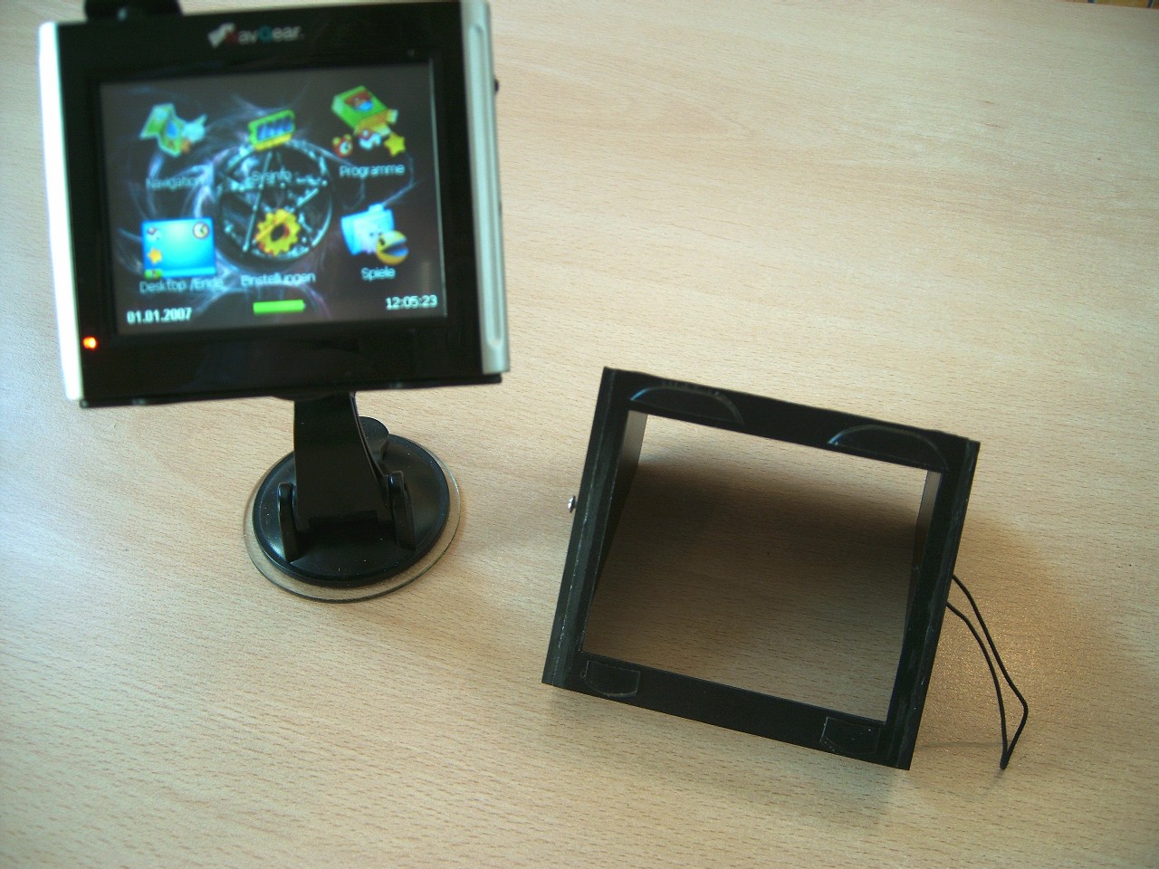

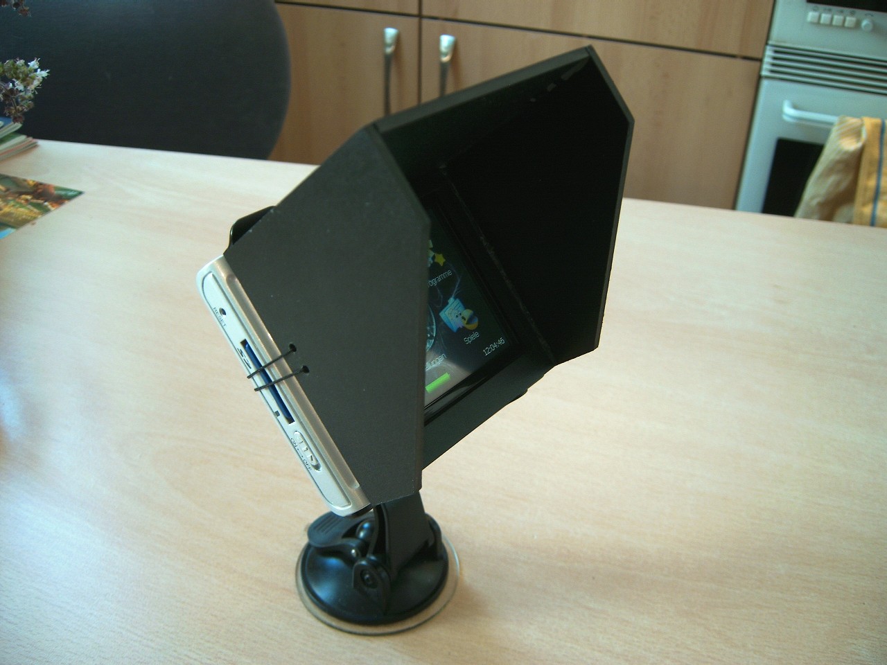

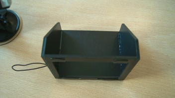

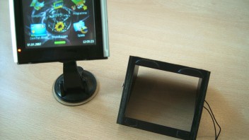

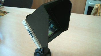

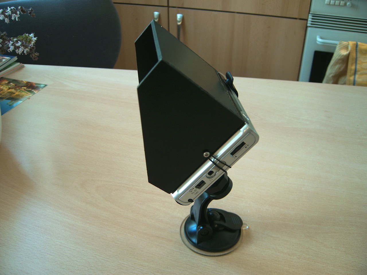

  • So da kommen Bilder.
    Gebaut wurde das Teil aus einer 2mm Hartschaumplatte. Wetterfest, lässt sich schleifen, bohren, schneiden und biegen.
    Verklebt wird das ganze mit Sek. oder 2k Kleber.
    Um das Ganze rutschfest auf dem Gerät zu halten, wurden auf der Rückseite 4 dünne selbstklebende Silikonstreifen aufgebracht.
    Die Befestigung selber erfolgt durch ein einfaches dünnes Gummiband.
    Das ist mein erstes Modell, Prototyp sozusagen. Deswegen ist die Blende nach vorne hin auch etwas länger. Diese kann man auch noch 2-3cm kürzer gestalten.
    Viel Spaß beim Nachbau
