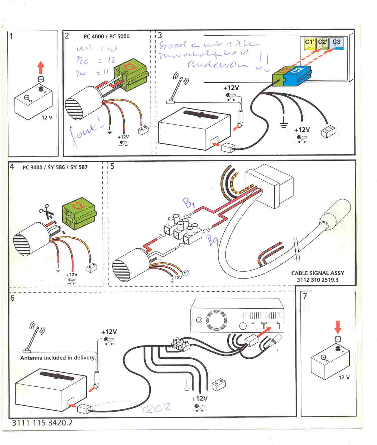

    Gibt es einen Belegungsplan des Steckers? - Könnte mir dann was basteln.
    Michael

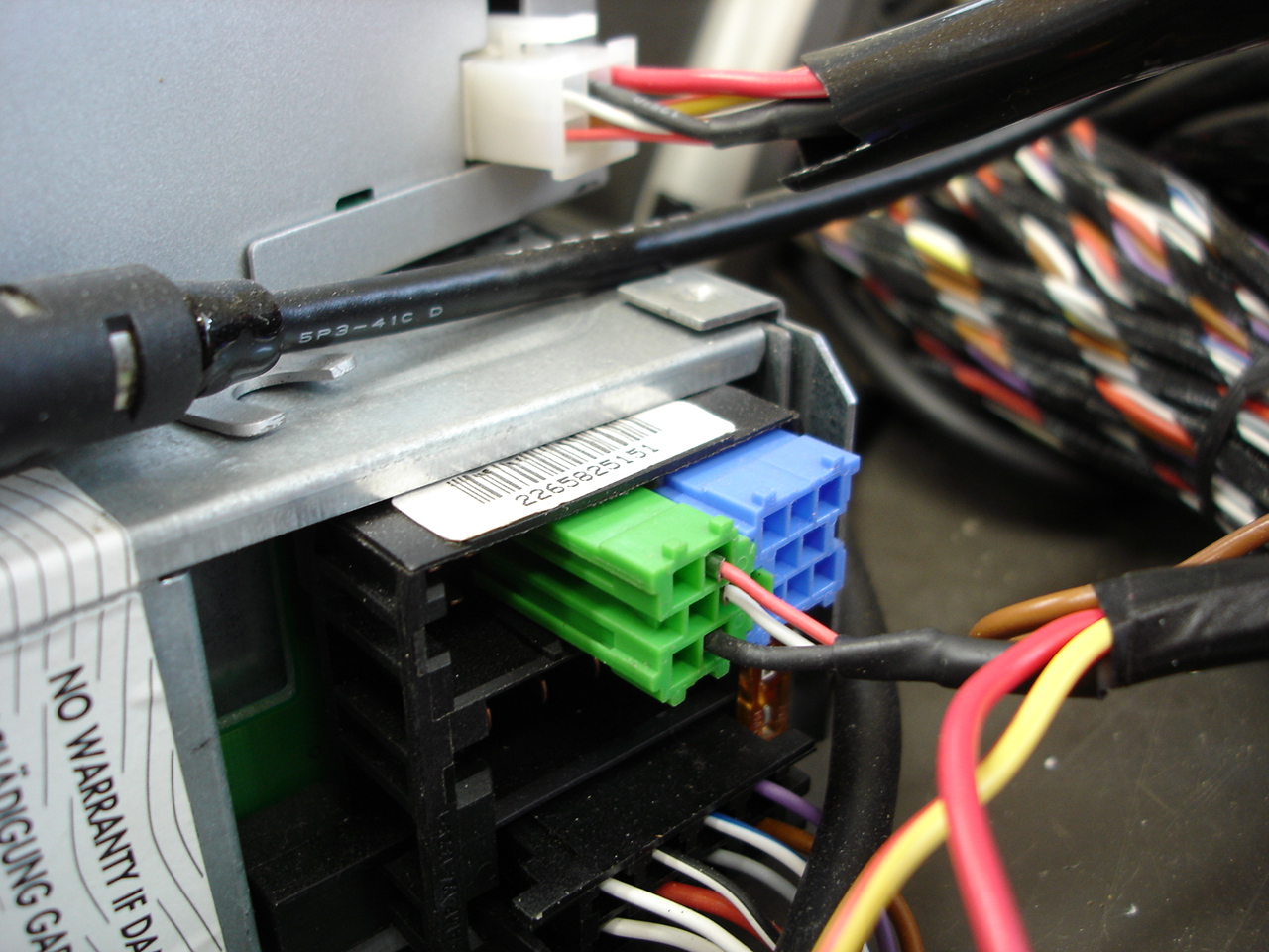

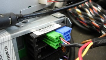

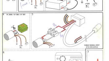

  • Hallo Gerritje,
    vielen Dank :applaus für die Bilder, damit kann ich etwas anfangen und mir einen Kabelbaum basteln :hexhex.

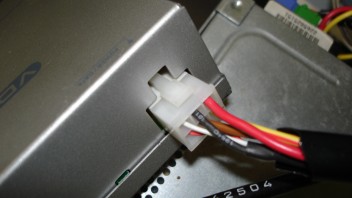

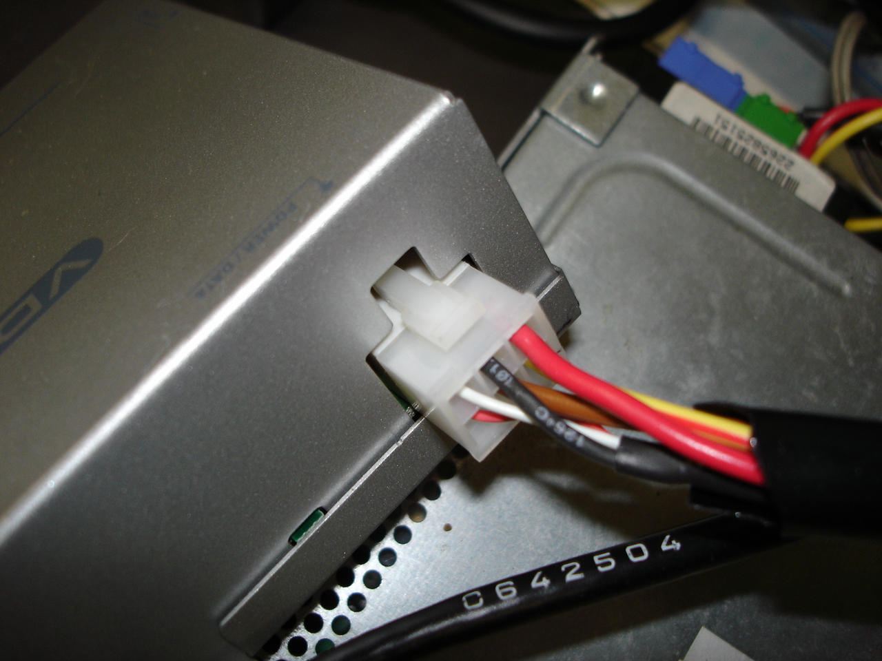

  • Der grüne Stecker ist eine ganz normale ISO C2 Stecker die es bei Conrad gibt.
    Der weiße Stecker sollte baugleich sein an was Nokia für seine Carkits verwendet
  • Den grünen Stecker brauche ich nicht, muss die Kabel direkt anklemmen.
    Wegen dem anderen Stecker werde ich mal bei örtlichen Elektronikbauteilehändler fragen.
    Original von Carin01
    Wenn du es zum Carin 520/522 anschliessen willst, dann stimmt das. Der soll zum B-stecker gehen, siehe Anleitung.
    Hast du auch das Bild dazu, siehe Anlage?
