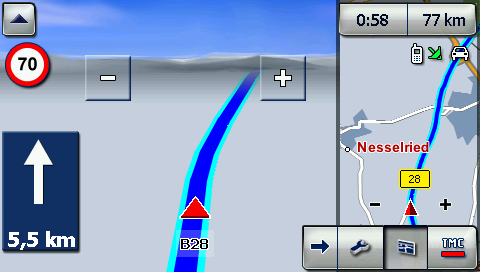

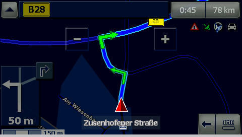

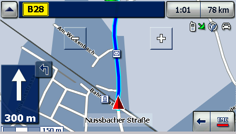

    Das Display halte ich für übersichtlich bzw. die Gestaltung für eindeutig. Den Fahrspurassistent habe ich bis jetzt recht selten gesehen... im Grunde nur bei den AB-Kreuzen. Dieser ist insg. recht klein geraten.
    Im SplitScreen wird eine Übersichtskarte mit etwas größerem Maßstab dargestellt.

  • Hättest du vielleicht einen Screenshot in 3D von einer grösseren Kreuzung usw... , damit ich ungefähr sehe, ob der Routenverlauf für mich verständlich ist.
    Vielen Dank, mfg

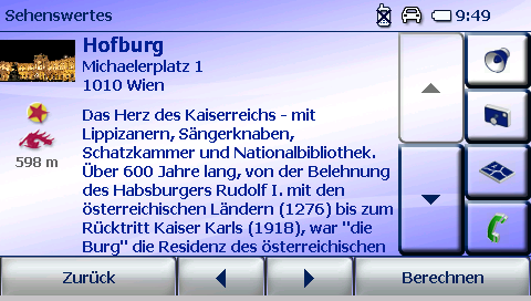

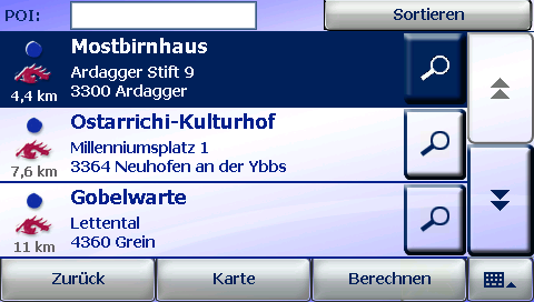

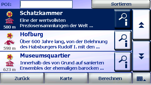

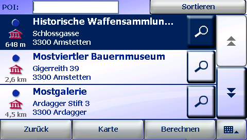

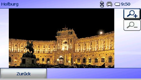

    Mal so gesagt: Allein bei Wien hättest Du Lesestoff für einige Stunden/Tage... ;) ...in Amstetten dünnt es sich dann ein wenig aus. Hier mal einige Screenshots aus der Kategorie "Highlights" [Wien/Hofburg] bzw. "Museen" [Amstetten... meist nur noch die Asressen]. Ich finde das Ganze klasse gemacht... wer zu faul zum Lesen ist, kann es sich auch vorlesen lassen [TTS]. Das Ganze lässt sich natürlich auch in die Routenplanung einbeziehen.

    Screen von einer Kreuzung habe ich gerade nicht [mach ich jetzt auch keinen, da das Ganze mit PocketSnap eingerichtet werden will]... aber ich halte die Anzeige mit ihrem Zoomverhalten für recht gut.
