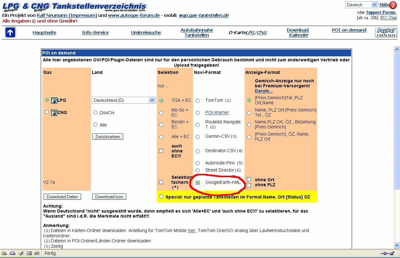

    Unter Gas-tankstellen.de, welches Ding nehm ich denn da?
    Da sind so viele verschiedene und Falk wird da nich aufgeführt.

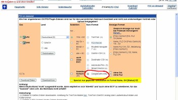

    + Du wählst die POI's bzw. das Overlay als "Google-Earth KML-Datei" [siehe Screenshot]...
    + Sollte der NaviManager von Falk meckern... das Overlay mit...
    POI-Edit
    ...noch einmal zu einer KML-Datei konvertieren [irgendwie sind die Overlays von der Seite gaga... :gap]...

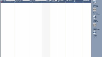

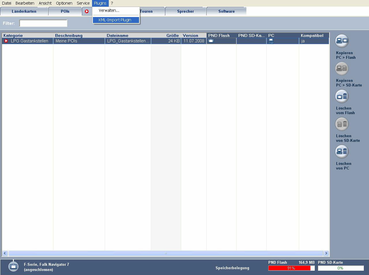

    + Anschl. die Datei mit dem NaviManager konvertieren und auf den PNA übertragen [KML-PlugIn]...

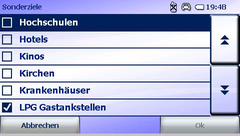

    Hab inzwischen die LPG Tankstellen drauf. Aber er gibt mir dann nur ne Auswahlliste: lpg, km Angabe und nix weiter. Bei Gas-tankstellen.de sind ja aber auch die Namen usw hinterlegt. Kann man die mitnehmen aufs Navi? Hab ich vielleicht was falsch beim konvertieren gemacht?

    Das ist völlig easy. Die KML-Dateien kannst Du nach Belieben selbst erzeugen, oder zu anderen Zwecken erstellte KML-Overlays fürs Navi aufbereiten.
    Die Google-KML-Datei einfach einlesen, ein Symbol für das Overlay aussuchen - fertig. Die POI sind anschlißend unter den Sonderzielen anwählbar. Ich erinnere mich noch gut an die "Navi-Steinzeit" mit dem Falk SC, dort war keine Eidtierung möglich, hier kannst Du problemlos die KML-Datei in Google-Earth selbst editieren und falsche Einträge löschen, neue zufügen.
