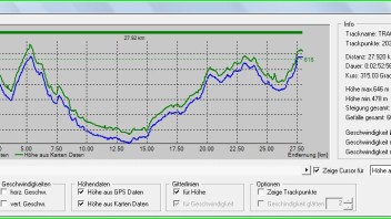

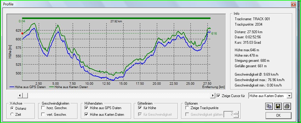

    Die Tracks lassen sich als gpx-Files gut einlesen und bearbeiten. Und damit wäre ich beim Thema Höhendaten: in der V5 der Top50 kann man die GPS-Höhendaten, also beim WSG-1000 die barometrischen, mit den Kartenhöhen überlagern. EADS, der Lieferant der Viewer Software, hat diese Einstellung eingebaut.
    Siehe Screenshot
    Viele Grüsse an hans.maurer und alle WSG-1000 Fans

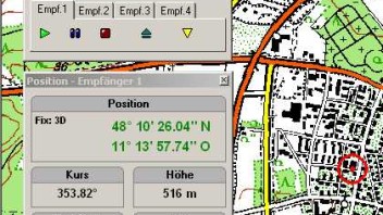

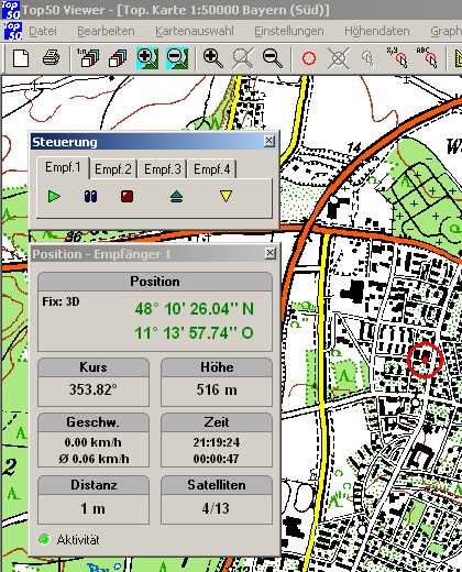

    Erster Screenshot von TOP50 auf dem PC Online.

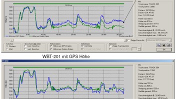

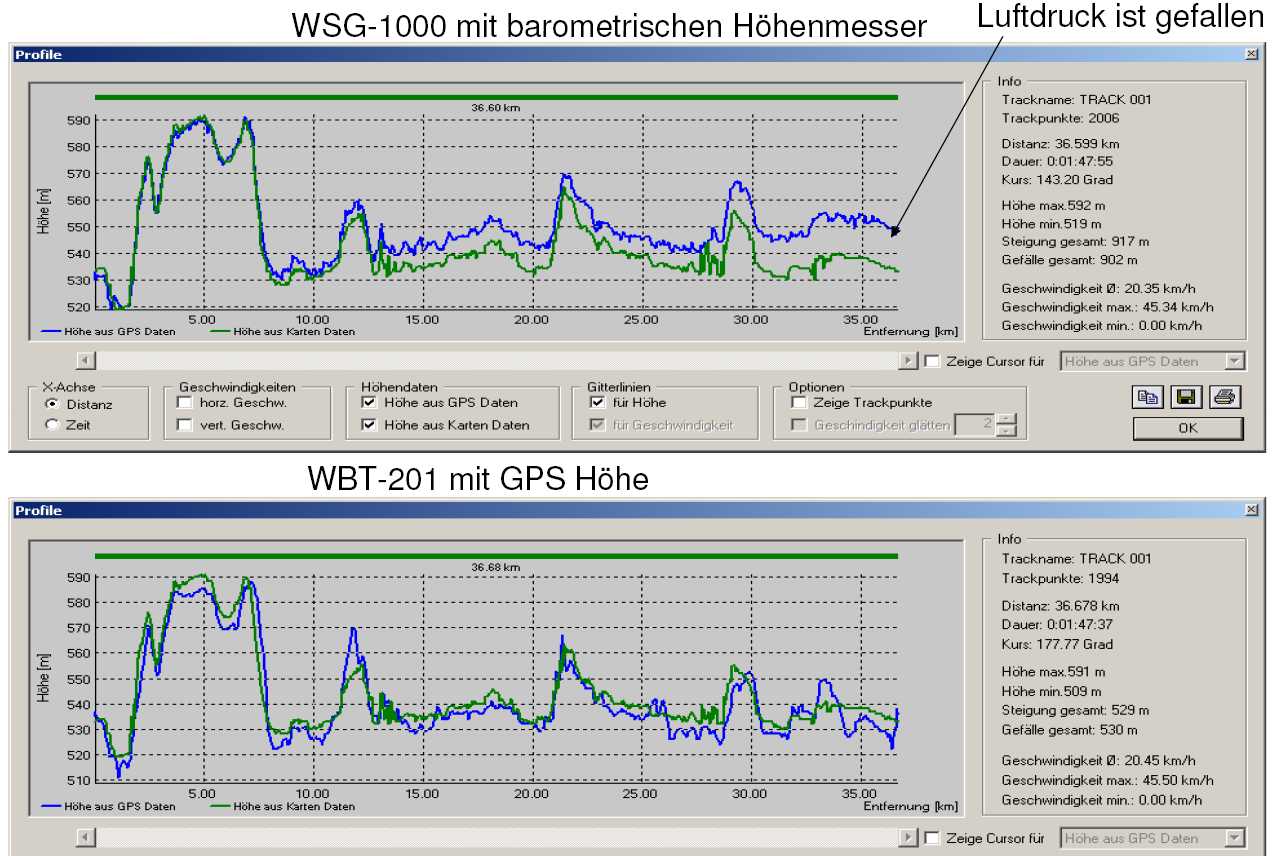

    Und noch 2 Beispiele Höhen-Profil mit importierten gpx-File
    1) mit WBT-201 und GPS-Höhe
    2) mit WSG-1000 und barometrische Höhe (der Luftdruck ist weniger geworden, dadurch ist die Höhe am Ende des Tracks um 16 Meter höher)
    beide von der gleichen Strecke zugleich aufgenommen.
    -->Die Profildaten werden immer dem gpx-File importierten Daten errechnet!

  • Hallo gwzbeuren
    Original von gwzbeuren
    Siehe Screenshot
    Wenn du den LOG für das Höhenprofil mit dem WSG-1000 mit barometrischen Höhenmesser gemacht hast (das hast du sicher), dann war dieser nicht auf deine Starthöhe kalibiert. Du hättest ein manuelle Kalibierung auf Höhe 616 vor dem Start machen sollen, dann wäre alles noch genauer gewesen.
    Hans

  • Ich habe vielmehr Fragen zum Import der GPX-Daten einer aufgezeichneten Tour und dann dem Erstellen eines Höhenprofils mit TOP50.
    Wenn man die 2 Höhenprofile von mir von gestern 21:45 bzw. in Anlage mal genauer anschaut wird man feststellen daß
    1) in Aufzeichung mit WSG-1000, mit barometrischen Höhenmesser im GPX-File (Trackpunkte ca. alle 3 sec), beim Wert "Steigung gesamt" 917 m steht
    2) in Aufzeichnung mit WBT-201, mit GPS-Höhe im GPX-File (Trackpunkte ca. alle 3 sec), beim Wert "Steigung gesamt" 529m steht.
    3) mein paralell laufender Radl-Tacho VDO MC1.0 aber den Wert 245m Bergauf ausgibt
    Egal wie der Wert auch immer ist, ob er der Realität entspricht oder nicht. Für mich kann ich sagen, daß für eine Tagestour mit meine Fahrrad so etwas um 1000m bergauf schaffbar sind. Alles was darüber ist ist Quälerei.
    Diese Angabe bezieht sich auf den Bergaufwert vom VDO MC1.0.

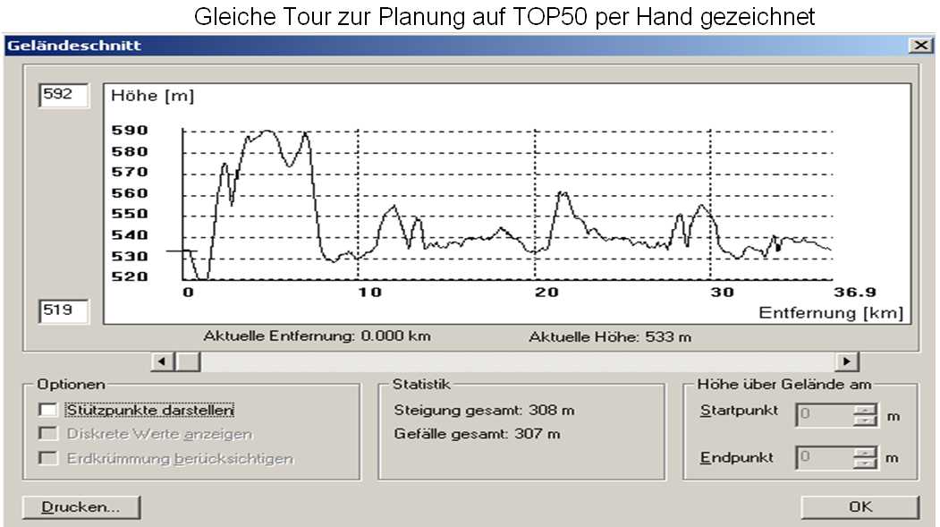

    Hinweis: plane ich jedoch eine Tour und zeichne diese per Hand in die Top50-Karte ein und lasse daraus ein Höhenprofil erstellen, so entspricht der Wert "Steigung gesamt" = 308m , etwas dem des MC1.0
    Wo kommen die unterschiedlichen Werte her?
    Hans

    Nein, nein im GPX-File steht die absolute Höhe (blaue Line) der einzelnen Trackpoints und wie du in der Grafik siehst stimmen die ja mit der in der TOP50-Karte (grüne Line) fast überein. Und mit "Steigung gesamt" ist ja auch nur das nach oben gemeint. Die Auswertung für "Steigung gesamt" ist ausschließlich eine TOP50 Angelegenheit. (Anmerkung: wenn ich die gleichen gpx-File dem GTA vorgebe, kommen die gleicher Ergebnisse für Bergauf auch da heraus)

    wieso Kurvenverlauf, die WSG-1000 hat eine barometrischen Höhenmesser. Diese Höhen in der gpx-Datei werden von der TOP50 Software für das Aufaddieren der gefahrenen Delta-Höhe nach oben verwendet. Außerdem ist die Strecken-Länge ja bei allen drei Methoden fast gleich. Also so viele können da nicht sein, sind auch nicht.
    In der Anlage die GPX-Dateien dazu.
    Hans
