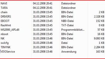

  • Ähm, 12 Ordner ??? Ich weiß nicht, was Du da runtergeladen hast, aber es müssen 2 Ordner und noch ein paar weitere Dateien sein. Und die müssen sich im root der SD befinden, also kein Überordner mehr. Das Ganze muss natürlich vorher entpackt sein. Die VDOService.exe muss sich also direkt im Hauptverzeichnis der Karte befinden, dann klappts auch mit dem Update :)
    Einmal editiert, zuletzt von dreamy1 ()
  • Tja,leider hatte ich wohl doch recht:meine Computerkenntnisse sind zu gering :(

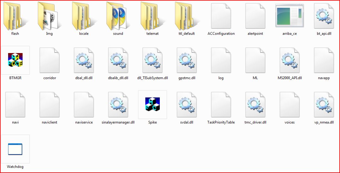

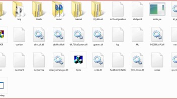

    Ich hänge mal an,was ich auf der SD-Karte habe(Die Ziffernreihenfolge der Bilddateiennummern entspricht der Öffnungsreihenfolge durch Anklicken).Runtergeladen von VDO,dann entpackt und in der Datei ML auf dem letzten Bild habe ich mit dem Editor die Werte geändert und gespeichert.
    Ist das dann zu viel,müsste ich weniger auf der SD-karte haben.Ich freue mich auf gute Tipps,vielleicht klappt es dann ja doch noch,denn wie gesagt,mich macht stutzig,dass nach dem Betätigen des Resetknopfes das Navi ganz normal angeht......
  • Du musst den Inhalt des Ordners PSN_1.7.3.2 direkt auf die SD-Karte kopieren, nicht den Ordner selber. Am Ende musst Du, wenn Du im Kartenleser die SD-Karte öffnest, direkt das Bild links oben sehen (kein einzelner Ordner PSN_1.7.3.2 mit weiteren Inhalten).
    Am besten Du öffnest am PC den Ordner PSN_1.7.3.2, so daß Du die Datein wie im Bild links oben angezeigt bekommst. Diese dann alle markieren und kopieren. Dann die frisch formatierte SD-Karte im Kartenleser öffnen (da darf nichts drauf sein) und die kopierten Dateien einfügen. Fertig.
    Ich hoffe Du kannst etwas damit anfangen - müsste nun klappen mit dem Update.
