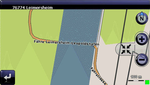

    Wobei die Darstellung bei Falk eine solche Unterscheidung erlauben würde, da die Fähren entsprechend gekennzeichnet sind... siehe Screenshot...
    Hinzu kommt, dass das Vermeiden/Ausschließen durchaus Auswirkung auf das Routing hat. Wird deutlich, wenn man in der oben genannten Route den Start nach Süden verlegt. Dann wird die Fähre umfahren und der immer noch deutlich weitere Weg über Knielingen gewählt. Die Software kann also die Fährverbindungen definieren. Das könnte sich in der Praxis - allgemein gesagt - aber als arges Lotteriespiel entpuppen.

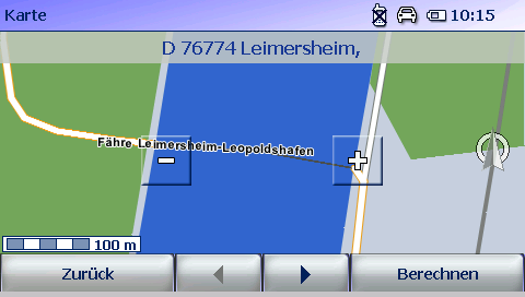

    Original von obk
    Vlt. kann dazu mal einer mit GoPal V4.5 und dem aktuellsten Kartenmaterial den gleichen Ausschnitt einstellen, zum Vergleich.

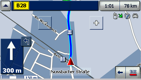

    Für den NaviBildschirm hänge ich Dir einmal einen Screenshot an...
    Und TMC-Empfang ist ohne Wurfantenne mäßig gut [TMC ist bei mir kein Prob... TMCpro aber nur sporadisch]... mit Wurfantenne ist er sehr gut.
