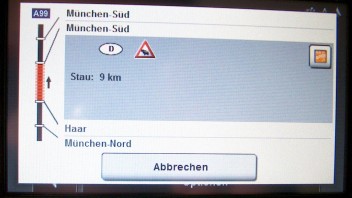

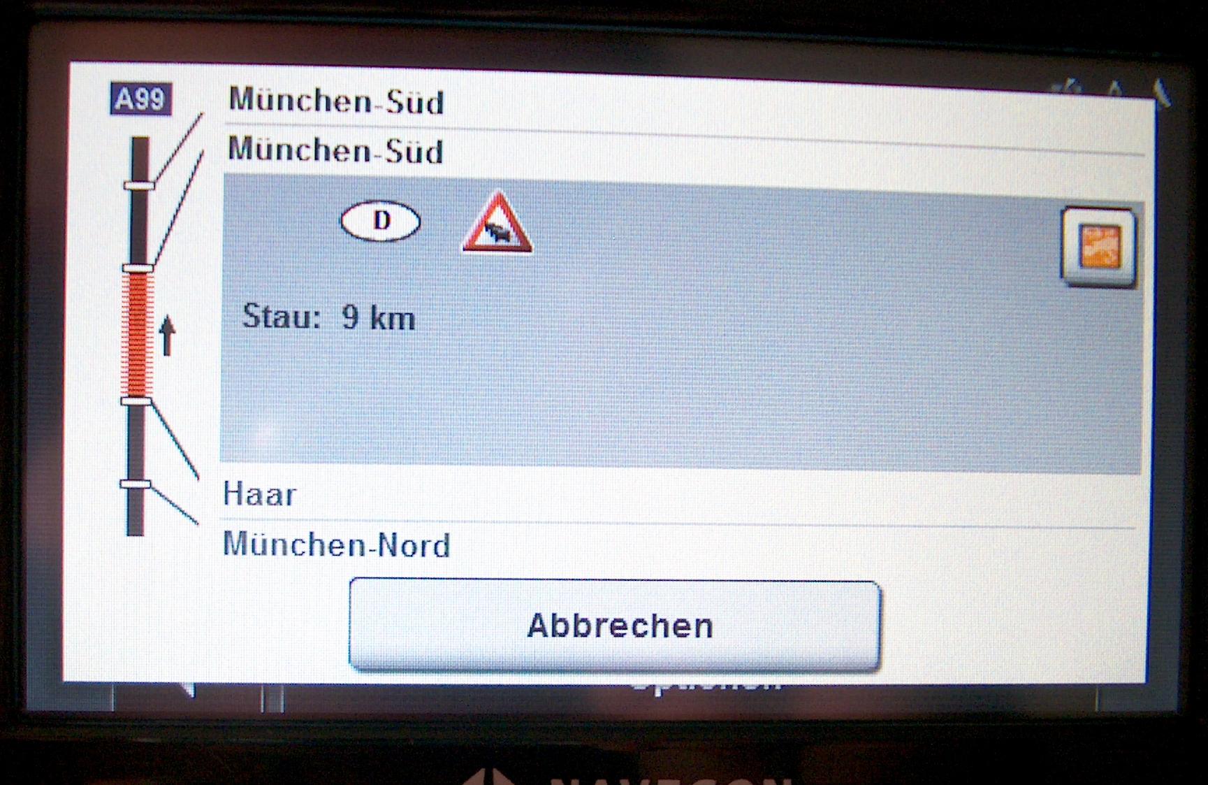

    Bei mir zeigt es nicht mal die Länge an, es zeigt, das es Stau hat, zwischen Ausfahrt x und Ausfahrt Y, aber ich weiss nicht wie lange der Stau ist, oder und die Fahrtrichtung, und fertig... ich will doch wissen ob ich in 2km Stau gerate oder in 10km Stau...
  • Ich kann den Inhalt der Meldungen in der Schweiz nicht nachvollziehen.
    In D steht jedenfalls z.B. "4 km Stau" oder "8 km zähflüssiger Verkehr" oder "Staugefahr" und am Schaubild daneben (aber auch an den roten Pfeilen auf der Karte) ist die Richtung zu sehen.
  • Hallo Elom
    Ich mach Dir heute Abend oder morgen früh mal nen Screenshoot...

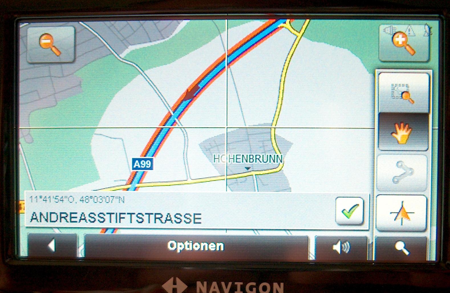

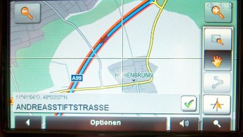

  • Habe noch nicht gemerkt wenn mein 8110 TMC_Meldungen hat das angesagt wird das eine Behinderung vorliegt und er eine alternative Route berechnet... Kommt dann ein Hinweis oder geschieht das so im Hintergrund??
  • also beim linken bild.. da sieht man das nur am logo rechts das es auf der router ist auf der man fährt? gibt es einen hinweis bei änderung per sprachansage das aufgrund der verkehrslage die route neu berechnet wird etc? habe noch nix mitbekommen.
    ansonsten sieht die übersicht links doch aus wie alle tmc-meldungen???
    rechts das glaube ich habe ich mal gesehen aber als stau auf der gegenrichtung war. also erkennt man sozusagen auch nicht ob die router länger wurde oder neu berechnet wurde wenn z.b. der gegenverkehr stau hat?
