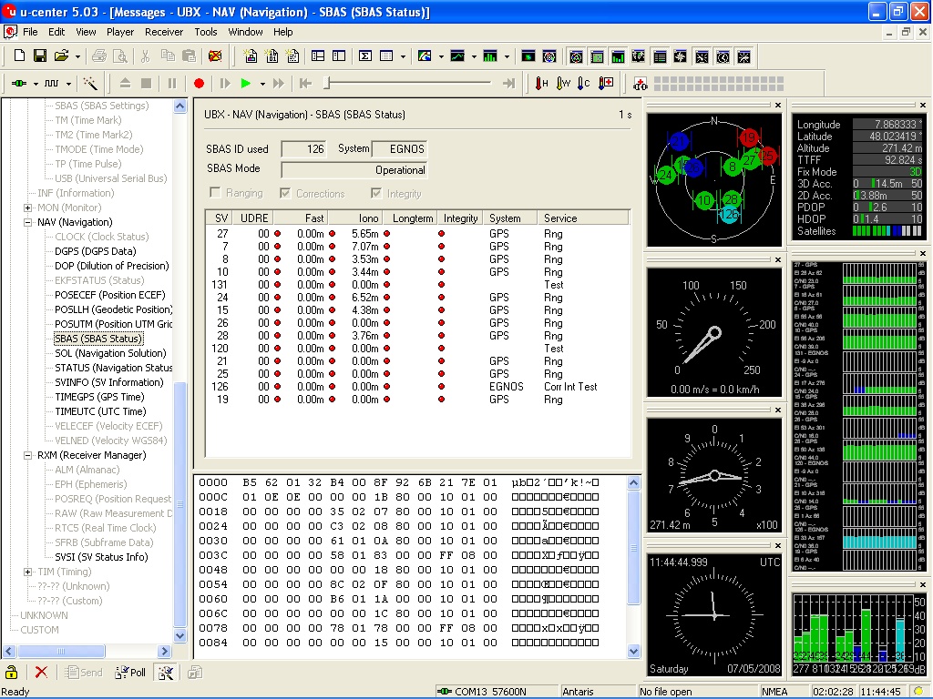

  • Ein wenig Bezug nehmend auf diesen Thread eine Beobachtung von eben:
    wie im Bild ersichtlich sind momentan (bei mir) die (EGNOS_) Sats 120, 126 und 131 empfangbar. Als Systemsat ist der 126 in use, die sats 120 und 131 werden als "Test" angeschrieben, der 126 als corr(ection), int(egrity) und test.
    Die Ionosphären-Korrekturwerte sind bei den einzelnen GPS-Sats eingetragen. "Testmode use" ist nicht erlaubt.
    Die Genauigkeit horizontal betrug rd. 4 m, vertical rd. 14 m.
    Die Änderungen EGNOS nicht erlauben, EGNOS erlauben und Testmode erlauben ergaben keine sichtbaren Veränderungen der Genauigkeit.
    Auch wenn das jetzt generell Fragen aufwirft: ist von EGNOS (im gegenwärtigen Zustand) damit wirklich eine Verbesserung zu erwarten? Ich sehen sie nicht.
