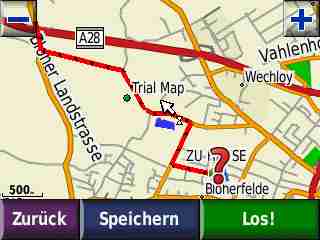

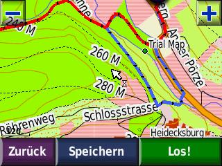

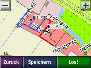

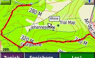

    Hab mal nen kleinen Testtrack als shot erstellt (als gmapsupp.img auf SD)

    Aber habe zu meinen testtrack einen weiteren hinzugefügt. (Mapwel/send to gps/add to existing maps) das funzt ohne den ersten Track zu löschen. Wäre aber toll wenn weiss ob das auch so bei hauptkarte funzt.

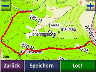

    habe festgestellt, warum es mit den 2 Tracks bei mir nicht gefunzt hat: das geht anscheinend nur mit der 3.4 FW- hab die mal probeweise aufgespielt um zu testen; siehe da es funzt :]
    Verdammt, irgendwo hatte ich doch die Änderungen von 3.4 auf 4.1 gelesen- ich finde es gerade nicht mehr....

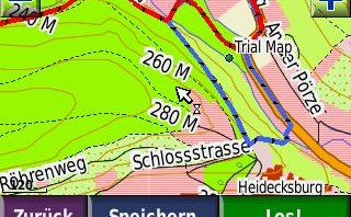

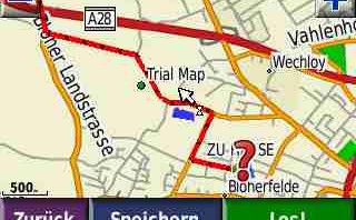

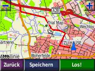

    Anbei shot mit 2 Tracks :D Wer also die 4.1 drauf hat, nicht verzweifeln- 2 Tracks geht da nicht!
