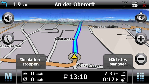

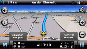

  • Hallo zusammen,
    hier schon einmal ein kleiner Ausblick auf das bisher geschaffte:
    ...interessanterweise wird das nächste Manöver (kleiner blauer Pfeil oben links) jetzt schon serienmäßig (nach ein paar kleinen Veränderungen :D) eingeblendet, Medion lernt dazu :D

    Original von NaviToni
    ...interessanterweise wird das nächste Manöver (kleiner blauer Pfeil oben links) jetzt schon serienmäßig (nach ein paar kleinen Veränderungen :D) eingeblendet ...
    gib mal einen Tipp - wie?
    hab selber den Container vom Navirunner wieder eingebettet ...
    my-key
    Original von my-key
    my-key
    Hallo my-key,
    also wenn ich es richtig gelesen habe soll dieser kleine Pfeil in der ungeskinnten Version nur bei GPS-Abriss erscheinen. Ich habe die verbleibenden Meter bis zum nächsten Manöver etwas nach rechts verschoben (ich hoffe Du weisst wie das geht ;)). Danach suchst Du diese Passage im Bereich SF_titlebar:
    Manoeuvre_preview
    // SkinElementModelCoder
    Class: SkinIcon;
    Coordinates: 2,2,21,21;
    Visibility#DP: 3801144; //GUIDANCE_ACTIVE
    ...dort einfach das fettgedruckte so wie hier ändern
    Einmal editiert, zuletzt von NaviToni ()
