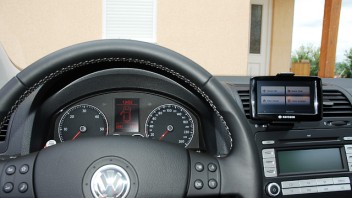

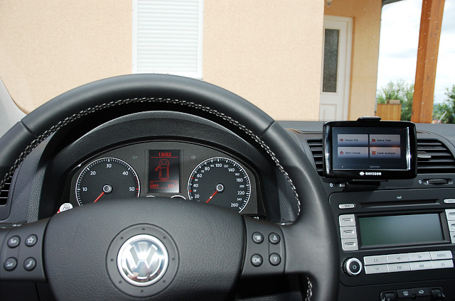

    Nutze schon länger den ProClip und seit einer Woche den Passivhalter 272020. Bin sehr zufrieden mit dieser Lösung.
    Man kann das Navi sehr gut einsehen, kaum Spiegelungen auf dem Display, Navi befindet sich praktisch unter dem Kommunikationsfenster der Frontscheibe, man kommt immer gut ans Display, was will man mehr.
    Mike

    also ich hatte einmal, bevor der Passivhalter eingetroffen ist, den Saugnapf an der Frontscheibe unterhalb Innenspiegel. Mußte schon feststellen, dass es zu einer gewissen Umgewöhung und auch Sichtbehinderung kommt mit dem Teil. Wenn mir das Geld für Brodit oder ähnliches zu viel wäre, dann würde ich mir selber was basteln bevor ich dauerhaft den Scheibenhalter zum Einsatz bringen würde.
    Mike
    Original von neumi
    ja, Brodit kost etwas mehr und ist auch sehr gut. Allerdings sollte man nicht für den UVP-Preis kaufen, dann macht man was falsch.
    Mike
    habe selbes Gerät, selben Clip und den gleichen Wagen. Nur den Clip habe ich rechts weil mich das Kabel über dem Radiodisplay stört. Dafür ist es nicht mehr so gut einsichtig wie wenn ich so montiere wie du.
    Wie verlegst du eigentlich das Ladekabel. Einfach runterhängen lassen oder hast du ein Verlegtrick für das Gölfchen gefunden.
    nutze den Max rein freizeitmäßig. Also vielleicht 1-2 mal im Monat zum Wochenendausflug oder zur Fahrt in den Urlaub. Von daher mache ich mich da wirklich nicht so heiß. Lasse das Kabel einfach runterhängen und fertig. Ansonsten liegt es im Handschuhfach.
    Am rechten Auslaßgitter wäre mir ehrlich gesagt zu weit rechts. Gefällt mir überhaupt nicht, wenn man die Blickrichtung zu weit verändern muß um das Navidisplay zu sehen. Ich fahre nicht unbedingt nur nach Ansage, eher bin ich einer der doch recht oft auf das Display schaut.
    Mike
