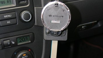

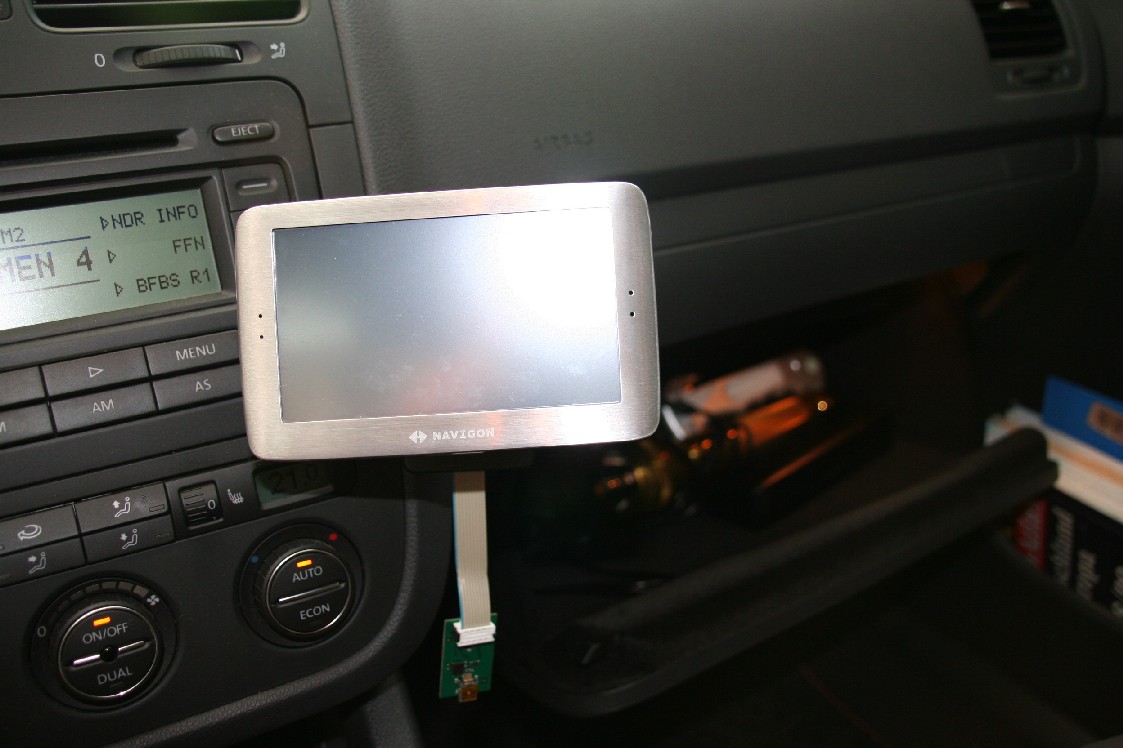

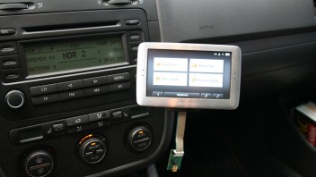

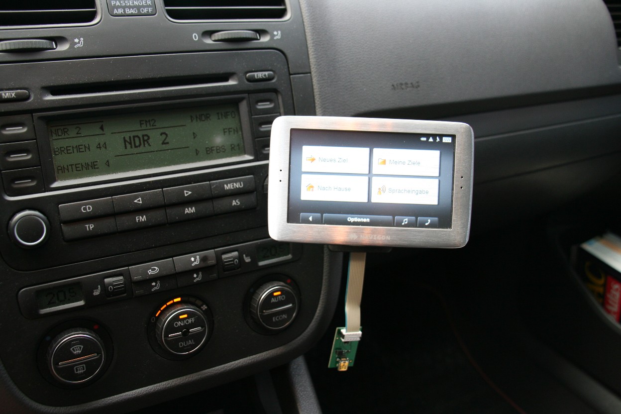

Aber natürlich, hier auf dem Bild zu sehen.
So jetzt ist mein vorläufiger halber Aktivhalter für meinen Golf V fertig.
Erst mal wird er so genutzt, bis es was verüpftiges im Zubehöhrhandel gibt.
Das einzige was mich stört, ist das Kabel der Aktivhalterung. Aber ich lasse es trozdem so wie es ist. Denn wenn es was im Zubehöhr gibt, werden ich den Aktivhalter wieder zurück bauen.
Ich würde das auch gerne so ähnlich machen, hätte auch keine Probleme mit dem rumhängenden Kabel. Aber wie kommst Du denn jetzt noch an die Bedienknöpfe auf der rechten Seite des Radios. Das lässt sich ja nicht alles über die Lenkradfernbedienung steuern
Und geht das Handschuhfach noch auf? -
Mich würde interessieren wie Deine Halterung im Golf von hinten ausschaut .
Ansonsten Top Bastelei
Original von BohrokKaita
Und geht das Handschuhfach noch auf?Hallo,
also an die Knöpfe kommt man noch sehr gut ran, und ans Handschuhfach erst recht.
Denn gerade zum Handschuhfach täuscht die Perspektive, da ist wirklich massig Platz. Da sitzt ja sonst sogar die Werksseitige normale FSE, näher am Handschuhfach.Und nochmal zu den Knöpfen. Bei meiner alten Halterung, für das 7110 ist man nicht mehr an die äußersten Knöpfe gekommen. Aber jetzt kein Problem mehr. Aber selbst wenn es nicht mehr gehen würde, würde es mich nicht stören. Da ich den Knopf z.B. ganz rechts eh nicht nutze. Und an die gespeicherten Sendertasten, kommt man ganz gut ran

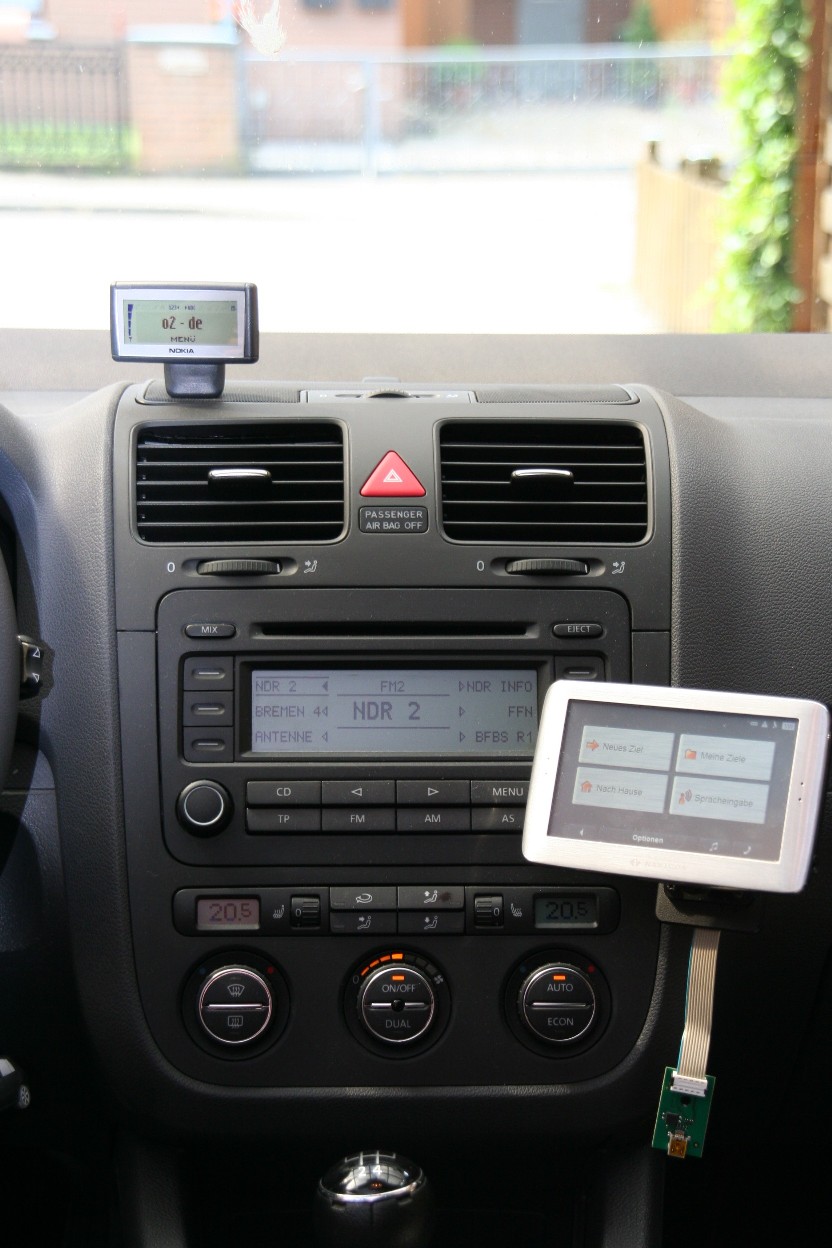

wäre es nicht auch eine Alternative gewesen das Gerät über den Lüftungsgitter oben rechts anzubringen. Gerät ist direkt im Blickwinkel, Fußraum rechts ist genauso frei, wie der Zugang zum Autoradio - Habe auch den Ver Golf.

Kann man eigentlich die Kontaktpins samt Kabel "zerstörungsfrei" aus dem Kugelkopf ausbauen?
Provisorisch wäre es nämlich eleganter, das Ladekabel direkt am USB-Anschluss des 8110 anzuschließen (aus meiner Sicht). Dadurch wird die Halterung zwar passiv, sieht aber netter aus.
In meinen Augen ist deine Arbeit die bisher konsequenteste und attraktivste Lösung, was die Befestigung betrifft. Hat mich gleich überzeugt.
Bitte teile uns noch mit, welchen Aufnehmer für den Kugelkopf du benutzt hast. Ich denke, dass ich mir was ähnliches auch bastle, solange es noch nichts von Navigon gibt.

wäre es nicht auch eine Alternative gewesen das Gerät über den Lüftungsgitter oben rechts anzubringen. Gerät ist direkt im Blickwinkel,Ist für mich keine Alternative!

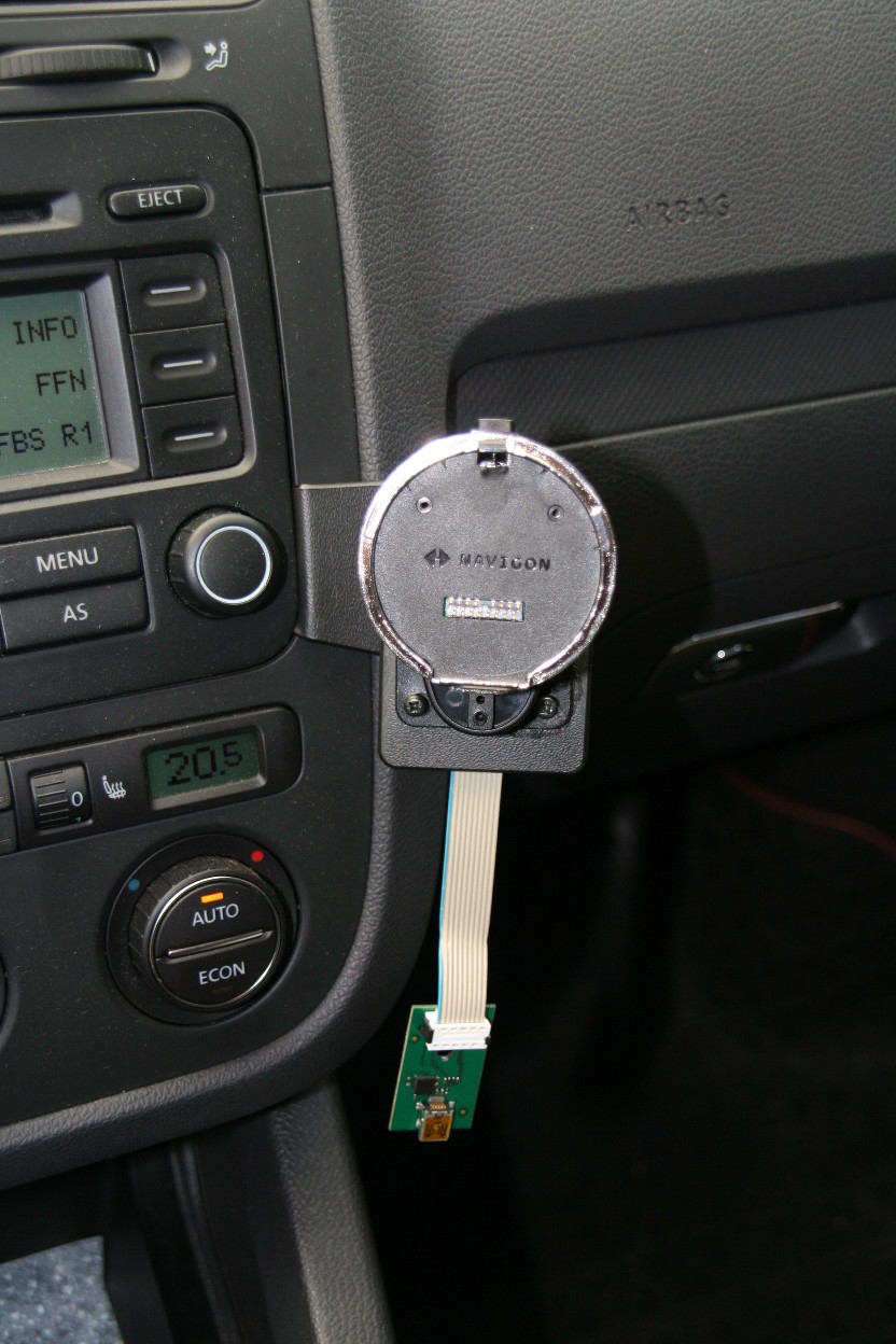

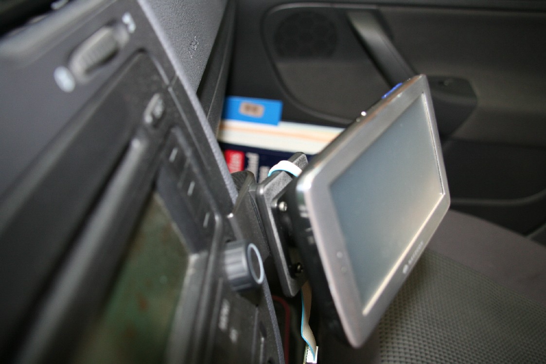

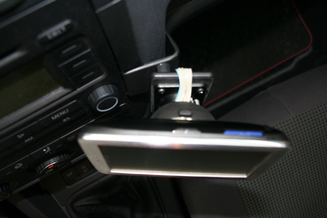

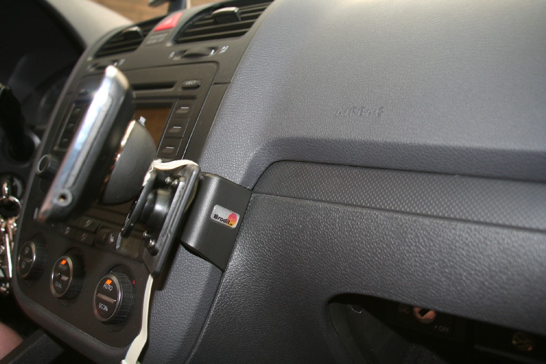

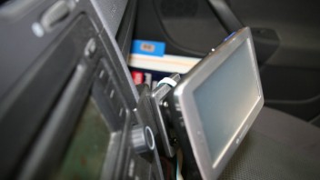

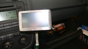

Hier sind jetzt noch ein paar Bilder, auch mit geöffnetem Handschuhfach
Wenn ihr noch andere Bilder haben wollt, dann müßt ihr das posten -

Kann man eigentlich die Kontaktpins samt Kabel "zerstörungsfrei" aus dem Kugelkopf ausbauen?Provisorisch wäre es nämlich eleganter, das Ladekabel direkt am USB-Anschluss des 8110 anzuschließen (aus meiner Sicht). Dadurch wird die Halterung zwar passiv, sieht aber netter aus.
also das einzige was man machen kann, ist das Aktivkabel nach hinten hoch zubinden, damit man es nicht mehr sieht.Das werde ich auch machen. Denn ich mag das rumhängende Kabel auch nicht so sehr. Aber ohne Zerstörung des Kugelkopfes, bekommt man das Kabel nicht raus.So wie ich das sehe. Ansonsten, habe ich ganz einfach die Grundplatte, samt Kugelgelenkkopf von von meinem alten PDA Halter genommen. Und das ganze habe Ich dann auf den Brodit spezifischen Autohalter geschraubt. In dem Kugelgelenkkopf des Aktivhalters, ist ja ein Vierkant fest drin, in dem ja schon eine Schraube war. Und den Vierkant habe ich dann mit einer Schraube in den Halter des Kugelgelenkkopfes von meinem PDA Halter geschraubt. Ach so, den Kugelgelenkkopf des Aktivhalter, habe ich noch ausgestopft, mit Stoff. Damit man ihn zwar noch bewegen kann. Aber er nicht einfach immer nach unten hängt. Und das hält sehr gut. Hatte ich damals schon bei einem Provisorischen Halter, für mein 7110 so gehabt. Bis dann ein Originaler auf den Markt kam. Ich hoffe das ganze ist einiger maßen verständlich Ausgedrückt, schaue gerade dabei Fußball
