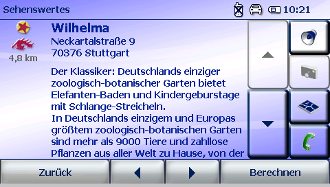

    Für FN|7 wurde der integrierte Travel Guide komplett neu überarbeitet und wesentlich erweitert. Hinter dem Travel Guide verbirgt sich quasi ein Reiseführer mit Informationen zu ca. 1.3 Mio POIs. Diese Informationen können nach diversen Kriterien gesucht und sortiert werden. So z.B. nach einer Stadt, entlang einer Route oder um den Standort. Somit lassen sich fast zu jedem Reiseziel interessante Informationen finden. Aufgrund der Fülle an Informationen gilt dies nun auch für kleinere Städte innerhalb des gesamten hinterlegten Kartenmaterials. Darin enthalten durchaus auch die "Stammkneipe" um die Ecke mit diversen Informationen über "Art der Küche", Zimmer, Parkplätze, Preise und akzeptierte Kreditkarten.

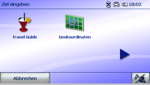

    + Eingabe von Geokoordinaten

    + Komplett neu überarbeiteter Travel Guide
