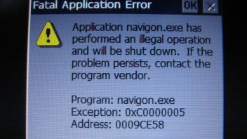

    mein 2110max gibt seit gerade die im Anhang zu sehende Fehlermeldung aus, sobald ich das USB Kabel, welches schon im PC steckt, ins Navi stecke.
    Sowohl ein Soft-/Hardreset und ein Recovern in den Urzustand bringt keine Abhilfe.
    Es wurde keine Datei auf dem Navi verändert oder gelöscht oder hinzugefügt.
    So kommt es vor, dass das Navi in der hälfte der Fälle keine Verbindung zum PC bekommt.
    Hat das Problem schonmal jemand gehabt?

  • Hab ich gemacht, egal an welchem USB anschluss ich das NAvi anschließe kommt diese Fehlermeldung.
    Stecke ich die Karte in den Kartenleser is es natürlich egal, denn die Meldung kommt ja nur am Navi, wenn die Navigon.exe auch gestartet ist.
    Nach einem Softreset passiert nichts, solange die NAvigation nicht gestartet wurde....
    Aber selbst dann muss es funktionieren, hat es vorher ja auch.

  • Ne, ich glaub du verstehst mich nicht.
    Das Problem kann eigtl nichts mit dem PC zu tun haben...
    Es ist egal ob Fresh gestartet ist oder nicht.
    Die Meldung kommt auf dem Navi nur, wenn ich das USB Kabel einstecke!
    Beim normalen Navi starten kommt keine Meldung.
    Weiß auch nicht was du immer mit dem Kartenleser willst.... der hat doch mit der Meldung nichts zu tun... (im Leser kommt natürlich keine Meldung und sie lässt sich einwandfrei lesen).
    Also, ich vermute folgendes:
    - Navi ist an.
    - 1. Bildschirm.
    - USB Kabel wird angeschlossen.
    - Navi erkennt, dass es an einen PC angeschlossen wird, möchte die navigon.exe schließen
    - Genau dabei erscheint der o.g. Fehler
    - Es verhält sich ganz normal, alle Funktionen sind zugänglich (es macht ja im Prinzip nichts anderes als ein Kartenleser)
    - Nach dem abziehen des USB Kabels ("Hardware sicher entfernen") macht es einen Softreset.
    - Die navigon.exe wird wieder gestartet, alles funktioniert wie immer.
    Ich weiß ja net, das is irgendwie typisch "Windows", nur dass es hier CE is ;)
