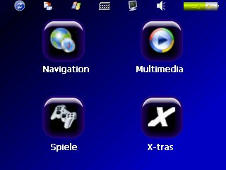

  • So, ich hab noch ein bisschen gebastelt und bin für's erste fertig denk ich. Ich hab aus dem Mio-Paket, das Minibotz gefunden hat, die funktionieren und sinnvollen Programme rausgewühlt. Wie es aussieht, ist das auch alles Freeware, also bedenkenlos zu gebrauchen.
    [Blockierte Grafik: http://www.bilder-space.de/show.php?file=4y6XYhhEzaR7TYS.jpg]
    In die Leiste oben habe ich die wichtigsten Systemprogramme eingefügt. Angefangen mit Restart, danach ScreenRotate, Ein-/Ausblenden der Taskleiste, Tastatur ein-/ausblenden, Taskmanager und Lautstärkeregelung (Darüber bin ich besonders happy).

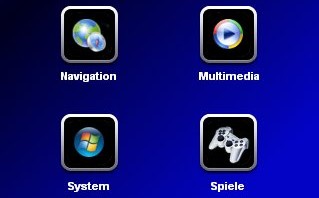

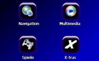

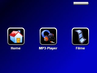

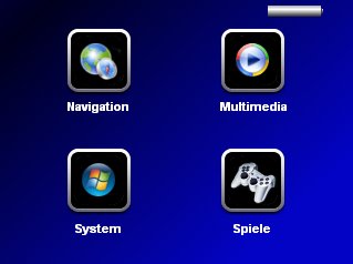

    Der Mainscreen:
    [Blockierte Grafik: http://www.bilder-space.de/show.php?file=QRRs1gwQSc6xf9t.jpg]
    Ganz klar, von hier aus gehts zu den einzelnen Unterpunkten.

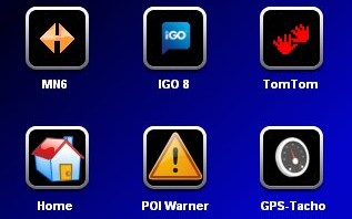

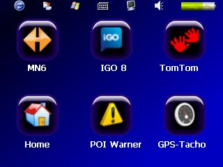

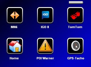

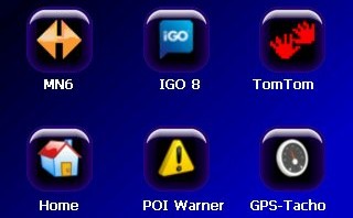

    Navigation:
    [Blockierte Grafik: http://www.bilder-space.de/show.php?file=uon4Zd1P1v3KtF0.jpg]
    Hier kann man wählen zwischen MN6, iGo und TomTom. MN5 hab ich inzwischen ganz rausgeworfen, weil der 6er sehr vernünftig läuft.
    Außerdem kann ich noch den POI-Warner und den GPS-Tacho starten.

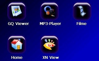

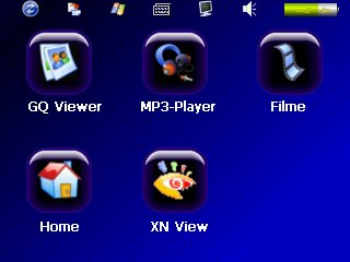

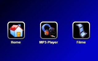

    Multimedia:
    [Blockierte Grafik: http://www.bilder-space.de/show.php?file=erF8H137RdEPRUq.jpg]
    Hier sind als Bildanzeigeprogramme der GQ Viewer und XN View zu finden. Außerdem hab ich den Mp3-Player vom GoPal und den TCMCP eingebaut.

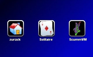

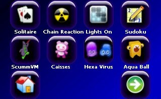

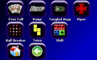

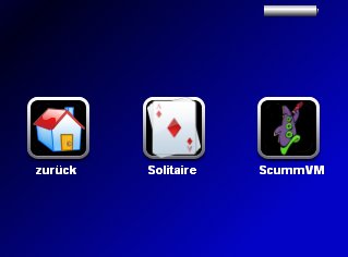

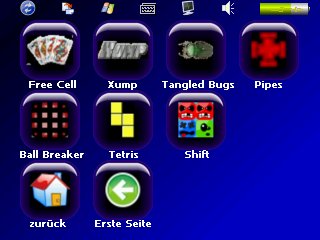

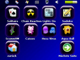

    Spiele:
    [Blockierte Grafik: http://www.bilder-space.de/show.php?file=hiBcp0MYHPzTCDw.jpg] [Blockierte Grafik: http://www.bilder-space.de/show.php?file=Zh5Bc7rluZqTTvU.jpg]
    Zum großen Teil aus dem Mio-Paket übernommen. Zusätzlich natürlich die ScummVM.

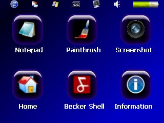

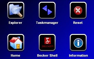

    X-tras:

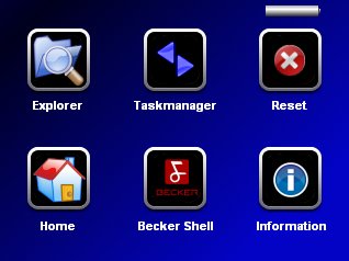

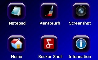

    [Blockierte Grafik: http://www.bilder-space.de/show.php?file=KUtubsngQ0K4UMd.jpg]

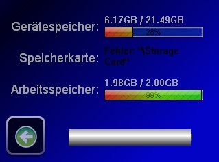

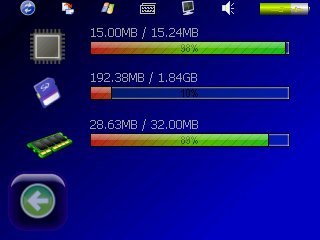

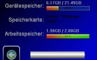

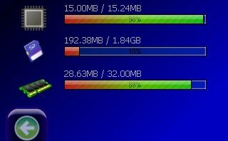

    Ein kleiner Texteditor, pocketpaint (is echt witzig mit dem Stylus), ein Prog, um Screenshots zu erstellen, die originale Becker-Shell und ein kleiner Info-Screen:
    [Blockierte Grafik: http://www.bilder-space.de/show.php?file=HSuI8AEv4jwsFWy.jpg]
    Den hab ich noch ein wenig abgewandelt. Der Grundscreen stammt allerdings noch von Daniel S., der uns Systeminformation zur Verfügung gestellt hat.
