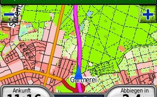

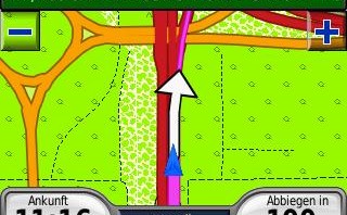

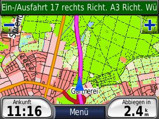

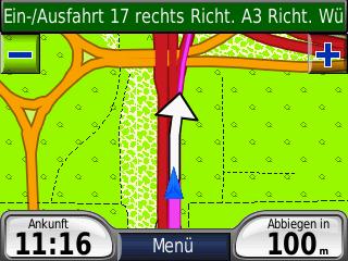

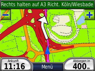

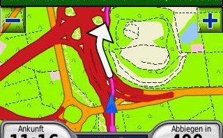

    Original von Volker_I.
    Ich kann ja kein TTS anbieten, nur screenshots (NT 2008 DACH)...
    Das sieht mir aber eher nach einer Topo-Karte aus! ;)
