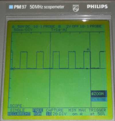

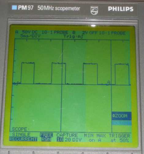

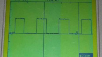

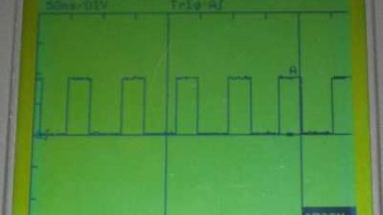

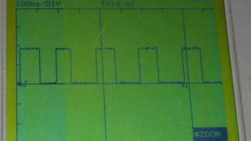

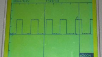

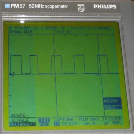

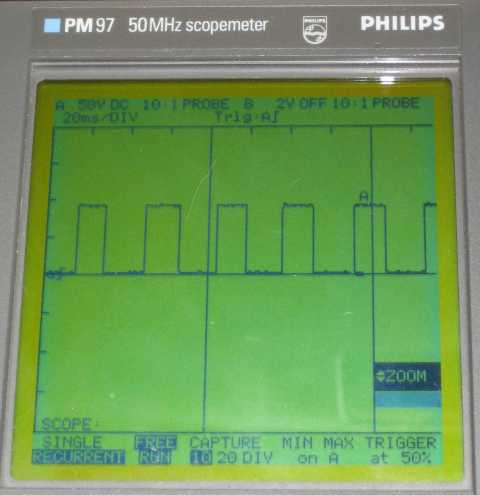

    In meiner Verzweifelung habe ich mit einem akkubetriebenen Oszilloskop die Sensorsignale nachgemessen:
    Dabei habe ich entdeckt, dass im Toyota das GAL-Signal lange nicht dem entspricht, was Becker erwartet.

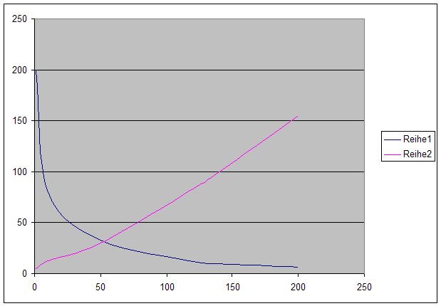

    Ich habe 4 Snapshots von meinen Messungen (1 km/h, 10 km/h, 50 km/h und 120 km/h) beigefügt. Rechnet man sich die Frequenz aus erhält man:
    1 km/h --> T = 200ms --> f = 5 Hz
    10 km/h --> T = 80ms --> f = 12,5 Hz
    50 km/h --> T = 33ms --> f = 30 Hz
    120 km/h --> T = 12ms --> f = 83 Hz
    Interpoliert man dieses Werte weiter, erhält man
    140 km/h --> T = 10 ms --> f = 100 Hz
    200 km/h --> T = 6,5 ms --> f = 155 Hz
    In der Bedienungsanleitung des Traffic Pro sind die Mindestanforderungen an den GAL-Signal-Bereich mit 0Hz - 4 kHz angegeben.
    Das bedeutet, dass bei meinem Toyota die Frequenz etwas 25-fach zu klein ist :(
    Kann mir jemand sagen, welche maximale Frequenz am Navi anliegen muß, damit das Geschwindigkeitssignal von der Navi-Software noch genutzt werden kann?
    Danke schon jetzt für die Antworten ...
    Andreas

    In Deinen Bildern ist für mich nicht ganz klar zu erkennen, welche Spannung die Impulse haben...
    Was mich aber viel mehr verwundert ist die Kurve, die Deine Zahlen in einem Diagramm ergeben würden. Wie Du weiter oben erkennen kannst, sollte die Anzahl der Impulse proportional zur Geschwindigkeit steigen. Das tut sie bei Dir aber nicht. Bist Du ganz sicher am richtigen Tachoimpuls?
  • Hallo BlackMagic,
    Vielen Dank für die schnelle Antwort.
    Ich habe leider nicht den passenden Tastkopf für das Handheld-Oszi. In den Einstellungen habe ich nirgends gefunden, wie ich den Teiler 10:1 auschalten kann :-/
    Na ja, so zeigt das Messgerät knapp 90V an, was in Ralität einer Spannung von 9V entspricht. Dies sollte laut Spezifikation im grünen Bereich sein.

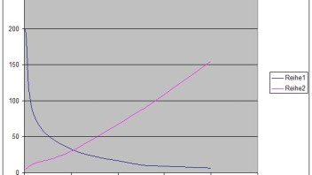

    Wenn man sich die Frequenzen in einem Diagramm ansieht, ist der Verlauf doch nahezu linear (abgesehen von der Ungenauigkeit am Anfang) --> Das Diagramm habe ich angehängt.
    > Hast Du die alte Kalibrierung gelöscht und nach dem Einbau in den Toyota eine Neukalibrierung vorgenommen?
    Ja, das habe ich getan
    Ich habe mir extra einen Schaltplan für den Corolla besorgt. Abgegriffen habe ich das Tachosignal am braunen Stecker vom Tacho (Pin 6, Kabelfarbe Violett-weiß). Das Signal wird vom Motorsteuergerät (Motor-ECU, "SPD") generiert liegt neben dem Kombiinstrument auch am Automatikgetriebesteuergerät (O/D-ECU, "Overdrive") an (falls vorhanden).
