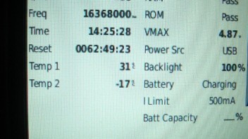

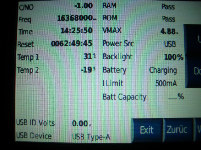

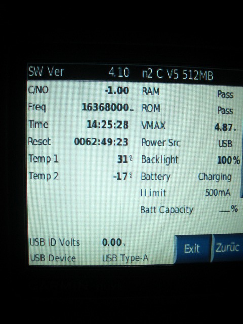

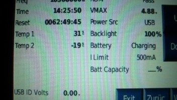

    Auf was beziehen sich die Angaben vom TEMP1 und TEMP2 ?
    Ich habe hier beim Laden satte 92°C bei TEMP2 (Tendenz steigend), was mich doch etwas beunruhigt. TEMP1 beträgt nur 35°C.
    VMAX sind 4,78 V, USB ID hat 3,00 Volts, der Typ B wird erkannt.
    Grille ich mit dem Palm-Ladegerät (Ausgangsspannung 5,2 laut Geräteangabe) eventuell gerade meinen Akku?
    Ein bißchen Angst macht mir das schon, gelle?
    P.S. Habe das eben auch noch am PC getestet, Entwicklermenü an, USB-Kabel rein, dann gibts bei TEMP1 nur 33°C aber TEMP2 bleibt hartnäckig auf 100°C (Schockschwerenot!), USB ID Volts ist 3,30 und VMAX liegt bei 4,18...
    Der Hardwareerkennung habe ich auf die Finger geklopft, sie war wohl mit dem Entwicklermenü etwas überfordert und wollte nochmal neu installieren. Dabei will ich doch nur aufladen.

    ich habe noch ein wenig rumprobiert, nach dem Einschalten habe ich auch satte Minusgrade (-24°C), dann steigt die "Temperatur" fast sekündlich, und beim Siedepunkt ist Schluss - mehr als 100° schafft das Nüvi nicht.
    Da das Gehäuse aber erfreulich kalt bleibt, frage ich mich ob der Anzeige überhaupt Beachtung schenken sollte...

  • Vielleich gibt es ja noch einen "Wissenden", der uns sagen kann, was es mit der Temp 2 auf sich hat? Ich habe jetzt mal das Nüvi nach dem Laden ins Entwicklermenue geschaltet. Temp 2 fing mit 4 an und ist jetzt beim Schreiben des post bis auf 100 raufgegangen. Temp 1 blieb bei konstant 31.

  • auf den Bildern steht ( deutlich :gap) °C und nicht °F
    Gruss kazan
